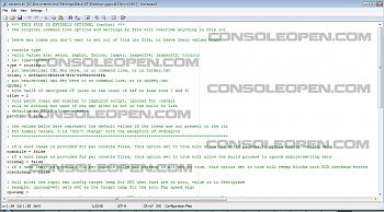

    Estraete il pacchetto e recatevi nella cartella "my360" incollateci il vostro dump originale 13604, rinominatelo in nanddump.bin (occhio alle due D), in seguito aprite il file options.ini:
    Tutorial installazione Freeboot su tutte le xbox 360 FAT, reset glitch hack e ggbuild-options.ini.jpg

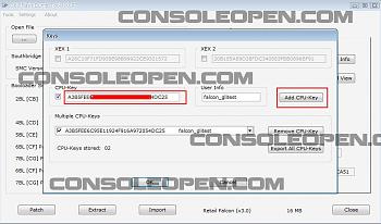

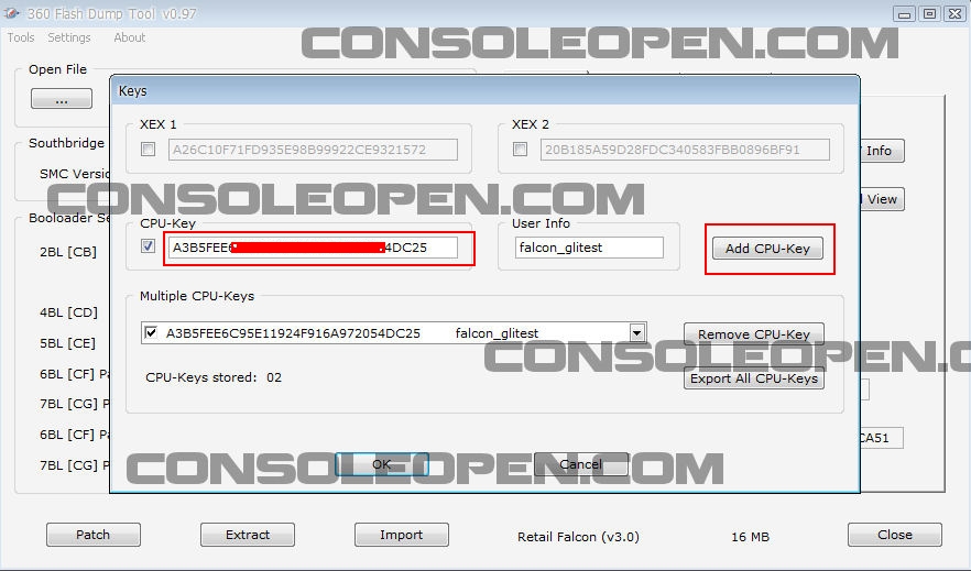

    Lasciando il file aperto con blocco note lanciate 360 Flash Dump Tool 0.97 e recatevi in "Settings" "Keys" per poi inserire la vostra cpu key, digitare un nome a vostro piacimento in "User Info" confermare con "Add CPU-Key" e confermate con OK:
    Tutorial installazione Freeboot su tutte le xbox 360 FAT, reset glitch hack e ggbuild-cpukey.jpg

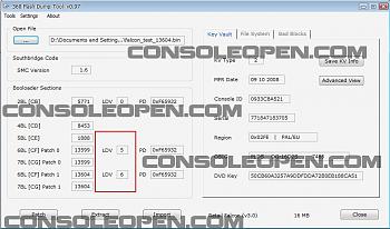

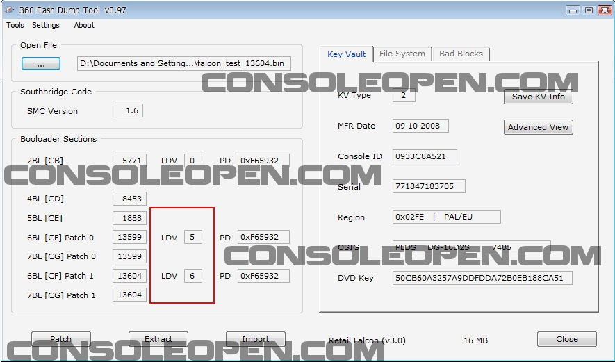

    360 Flash Tool si riavvia, clickate [...] sotto "Open File" per aprire il vostro dump originale 13604 ed avrete tutti i vostri dati decriptati, concentratevi sui valori LDV:
    Tutorial installazione Freeboot su tutte le xbox 360 FAT, reset glitch hack e ggbuild-ldv-check.jpg
    Riportate la cpu key ed il valore più alto di LDV in options.ini, nel mio caso è 6, salvate poi il file per memorizzare tali valori appena aggiunti:
    Tutorial installazione Freeboot su tutte le xbox 360 FAT, reset glitch hack e ggbuild-optionsedit.jpg

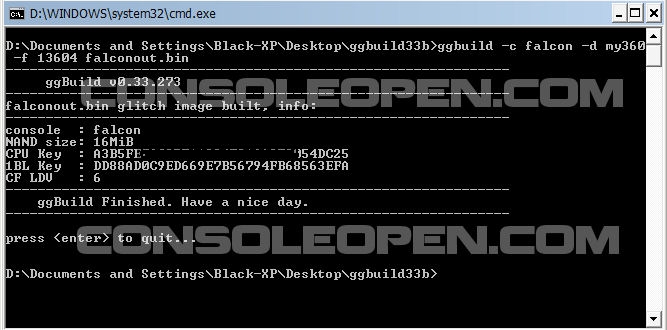

    Ora da linea di comando ci si reca nella directory di ggbuild e si utilizza il seguente comando:
    ggbuild -c revisione -f 13604 -d my360 nomeout.bin
    La scheda madre in vostro possesso dovrà essere digitata al posto di revisione : jaspersb, jasper256, jasper512, falcon o zephyr
    Potrete digitare un nome qualsiasi al posto di nomeout.bin, se è stato fatto tutto correttamente avrete una schermata simile a questa:
    Tutorial installazione Freeboot su tutte le xbox 360 FAT, reset glitch hack e ggbuild-cmd.jpg
