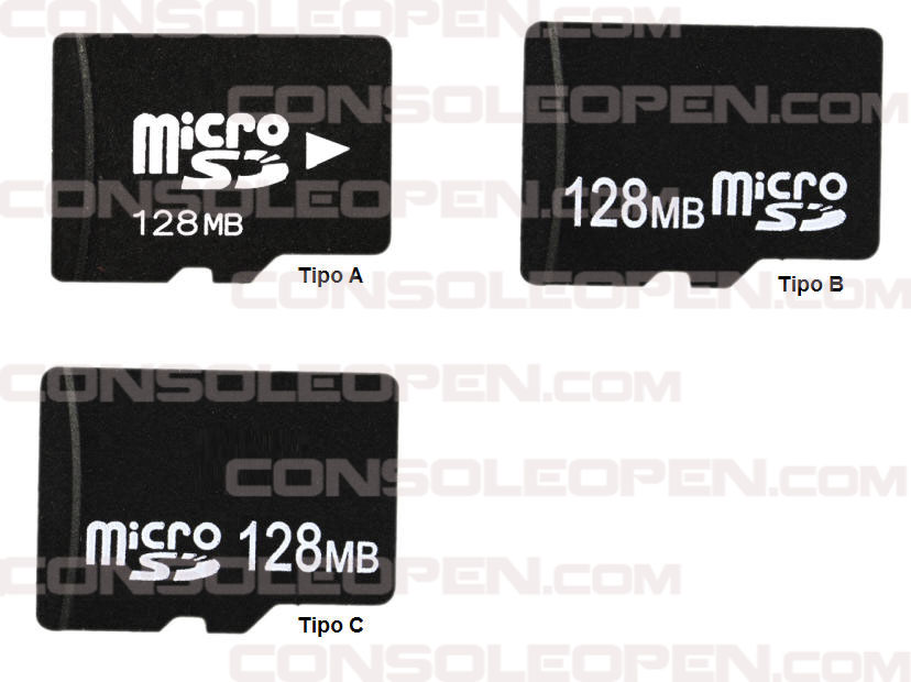

    Ad oggi possiamo distinguere due tipi di Micro SD
    : la micro SD con bollino BLU e la Micro SD con Bollino Verde. La distinzione è fondamentale in quanto le Immagini di recovery sono differenti:
    - il Tipo A con il Bollino Blu che utilizza l' immagine Restore A - il Tipo B sempre con il Bollino Blu utilizza l' immagine Restore B - il Tipo C con il Bollino Verde utilizza l' immagine Restore C
    Di seguito vi riporto l' immagine delle 3 Micro SD:

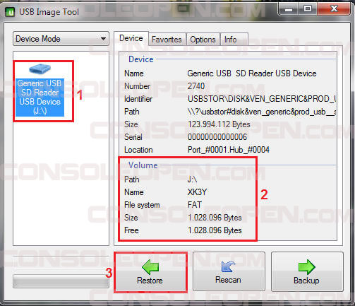

    Una volta individuata la nostra Micro SD avviamo il programma Image Tool, selezioniamo la card (di norma è il programma stesso a rilevarla in automatico) e selezioniamo il tasto RESTORE:

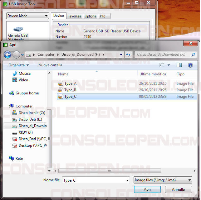

    Andiamo a selezionare l' Immagine adatta alla nostra SD (nel mio caso la C):

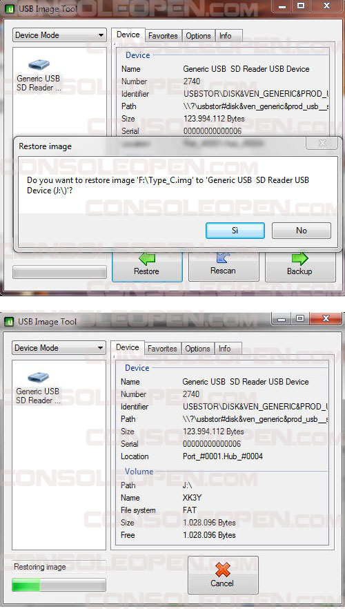

    Il programma ci chiederà conferma della selezione e inizierà il Restore:

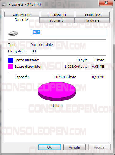

    A programmazione conclusa andiamo a controllare lo spazio disponibile sulla nostra SD... che sarà di 0.98MB:
    Abbiamo finito, possiamo inserire nuovamente i file necessari al funzionamento del nostro X360Key
