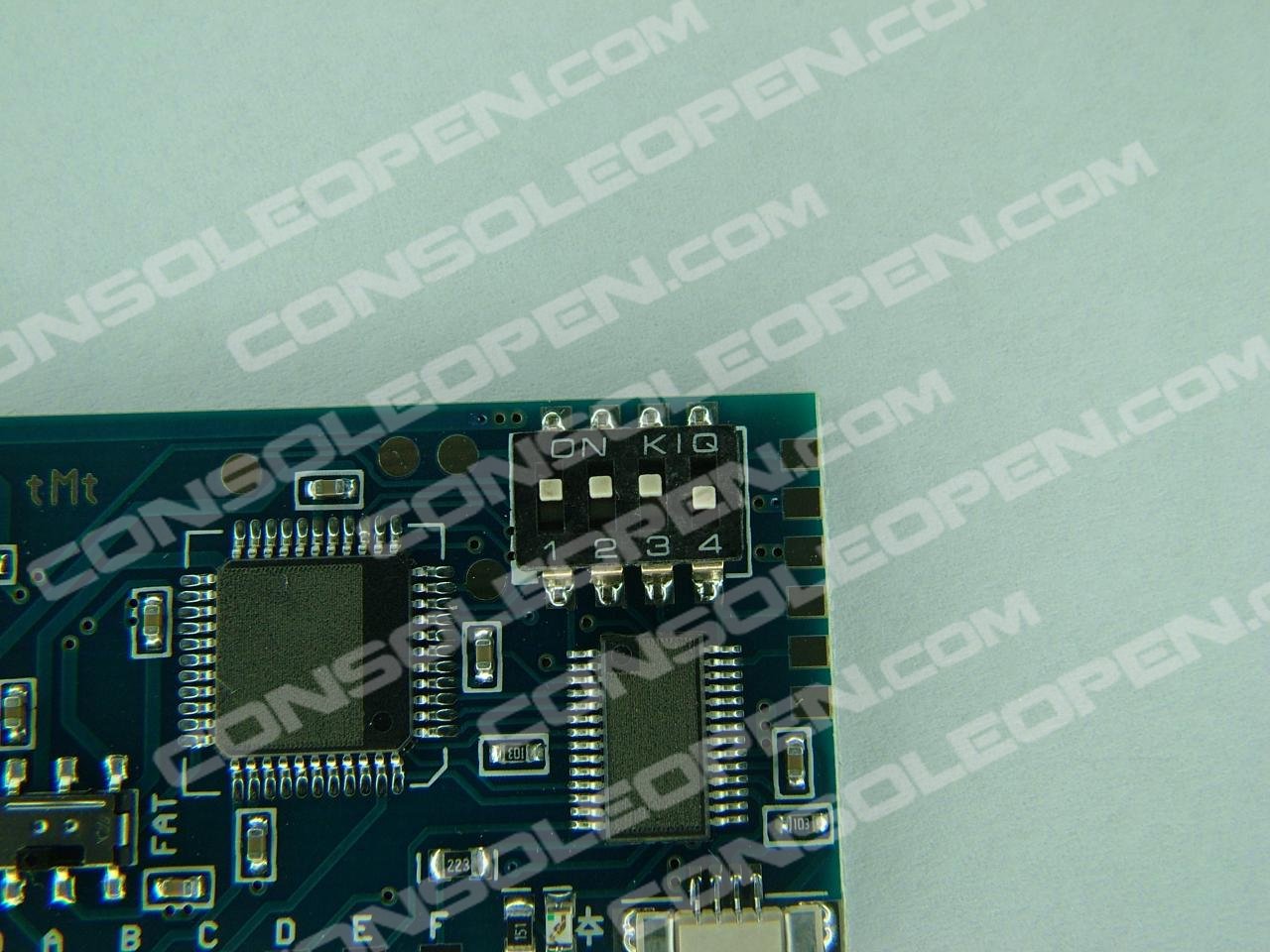

    La nuova revision del chip del team Matrix vi permetterà di evitare la prima programmazione dal momento che arriverà pre-programmato per tutti i modelli di schede madri e saranno selezionabili attraverso 4 dip switch.

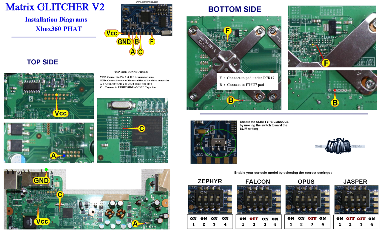

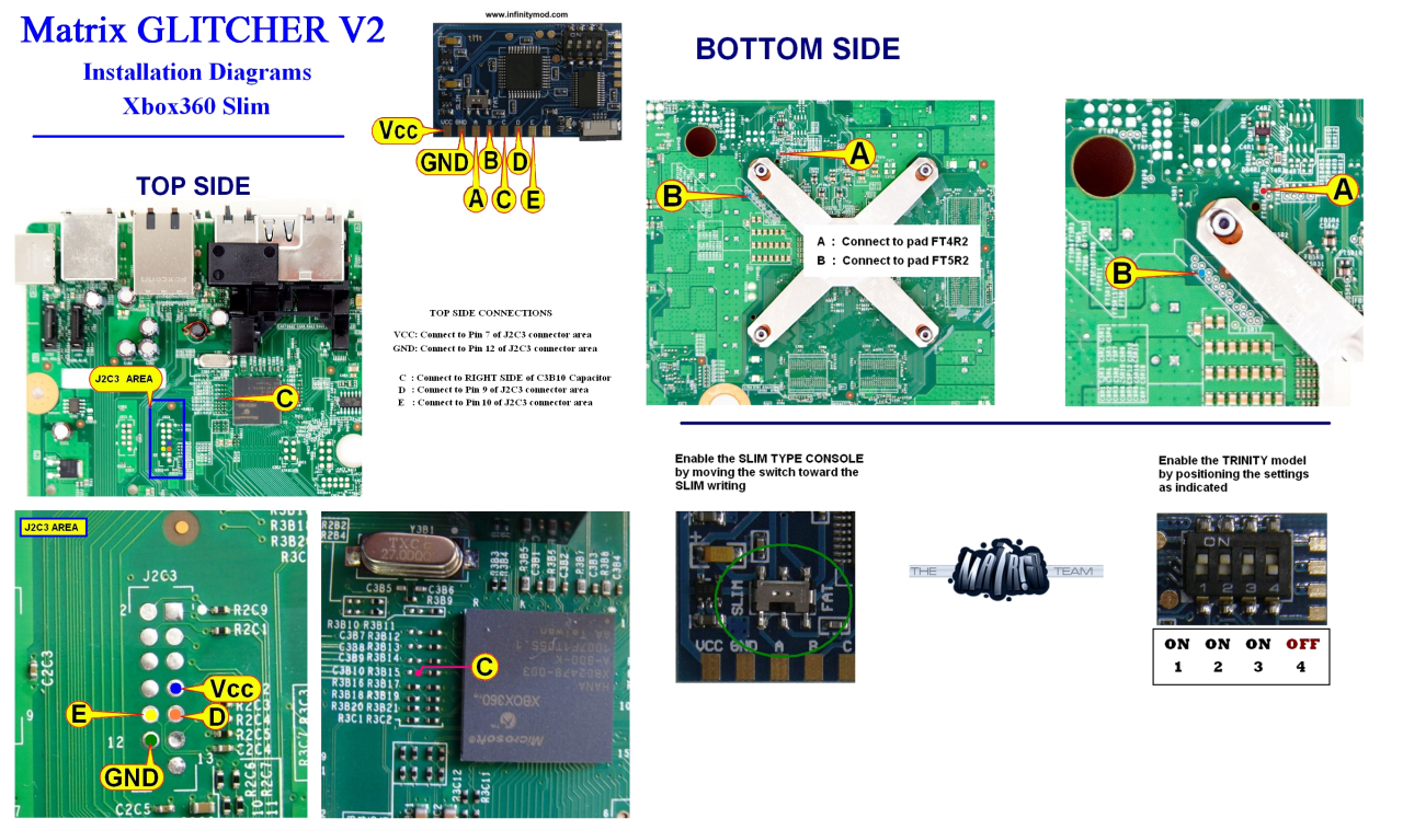

    Da ora in avanti presupporremo che abbiate già eseguito i vari passaggi necessari ad effettuare l'avvio dell'RGH seguendo [URL="http://www.consoleopen.com/forum/tutorial-xbox360-jtag-e-reset-glitch-hack/2569-rgh-tutorial-all-avvio-del-reset-glitch-hack-rgh.html"]QUESTA GUIDA[/URL].
    INSTALLAZIONE
    SU XBOX 360 SLIM
    INSTALLAZIONE SU XBOX 360 PHAT
    Fine! Ed ora: buon Glitch!
