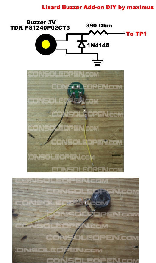

    Maximus 360 Lizard, dalla versione Gecko 1.20, ha la possibilità di emettere un suono quando viene eseguito con successo lo sblocco delle flash winbond su i Liteon slim, il problema è che in fase di progettazione non è stato incluso alcun componente che possa questo compito, quindi saremo costretti a installarlo noi.
    Materiale necessario:
    - 1 Maximus Lizard aggiornato al Gecko 1.23
    - Lizard Toolbox 1.0.35
    - 1 buzzer da 3 volts di piccole dimensioni
    - 1 diodo 1N4148
    - 1 resistenza da 390 ohm
    - filo awg 30
    - saldatore a punta fine
    - stagno
    - flussante
    - dremel

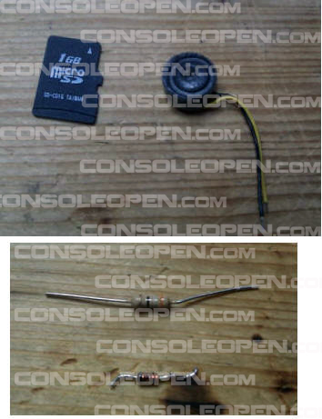

    Iniziamo con il preparare il buzzer che andremo ad installare, è necessario trovarne uno di piccole dimensioni in quanto dentro al case del Lizard non c'è molto spazio, componenti adatti possono essere i buzzer dei pc fissi e quelli dei telefoni cellulari piuttosto datati, usiamo inoltre un diodo e una resistenza di bassa potenza sempre per il problema dello spazio:
    Saldiamo il diodo tra il positivo e il negativo del buzzer facendo attenzione alla linea nera presente sul componente, infine colleghiamo una resistenza da 390 ohm al polo positivo come da schema.

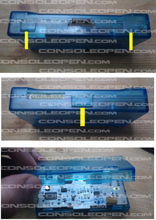

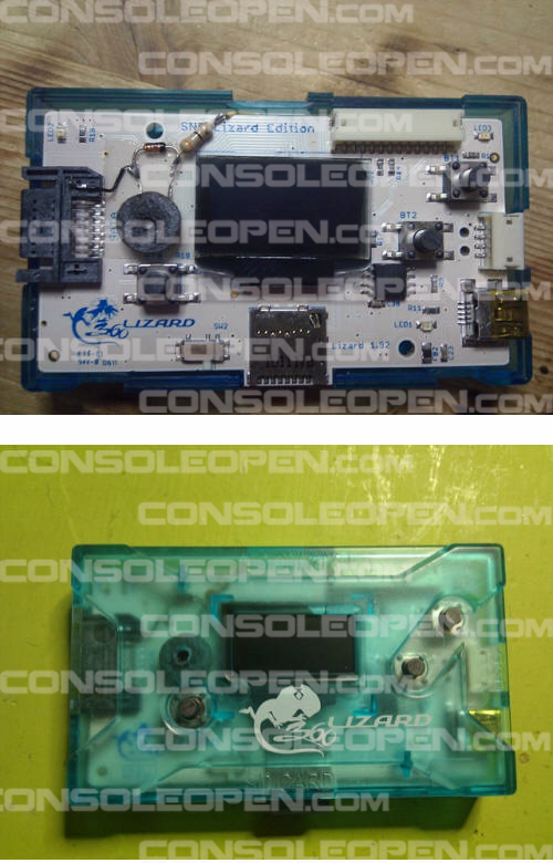

    Smontiamo il Lizard, per fare questo facciamo leva sulle tre linguette poste sotto e sopra al case con molta delicatezza :
    A questo punto abbiamo due scelte, posizionare il buzzer nella parte posteriore del case, scelta necessaria se il nostro componente è troppo largo ma che non permette al suono di uscire al meglio, oppure posizionarlo nella parte frontale dove c'è più spazio in altezza e il buzzer può essere sentito meglio.

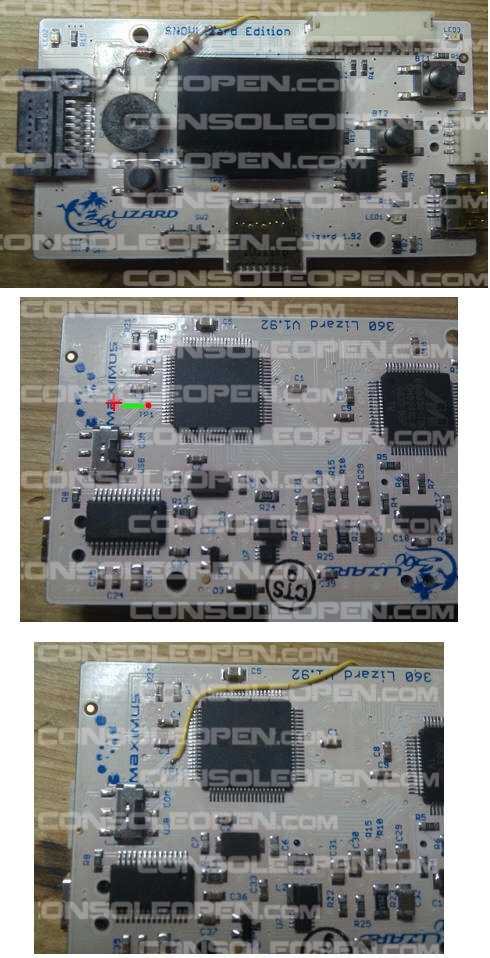

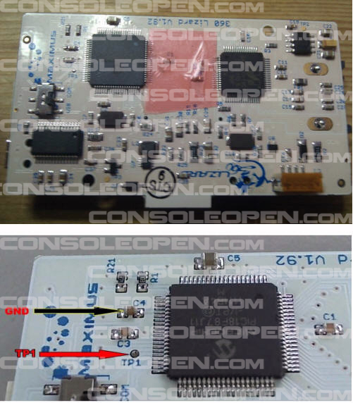

    Se scegliamo la parte posteriore, applichiamo del biadesivo nel centro e poi saldiamo i due fili nei punti indicati:

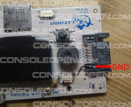

    Se invece vogliamo montarlo nella parte anteriore applicate del biadesivo nel pcb a sinistra del display e saldiamo nei punti indicati:
    Facciamo passare il filo che andrà al punto tp1 dietro il pcb.

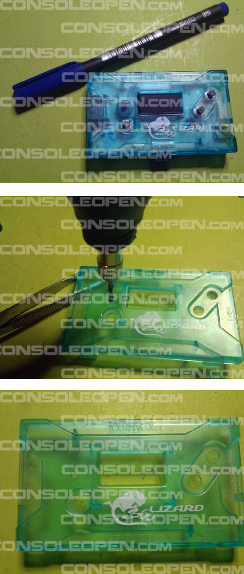

    Una volta saldati i due fili montiamo la parte del case che sta nel lato del buzzer e segnamo con un pennarello il punto da forare in corrispondenza del foro del buzzer, infine foriamo con un dremel e una punta adatta.
    Rimontiamo il case facendo attenzione che ne i fili ne i componenti ostacolino la chiusura dello stesso.
    Adesso è arrivato il momento di testare il nostro lavoro, dopo aver connesso il nostro Lizard al pc e aperto il programma Lizard tolbox 1.0.35 o superiore andiamo nel tab Settings, spostiamoci nella sezione Lizard Buzzer Test e clicchiamo il tasto TEST, se tutto è stato eseguito correttamente sentiremo un suono emesso dal nostro Lizard.
