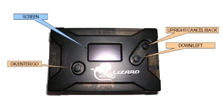

    Come possiamo vedere abbiamo: - un tasto per entrare nei vari menù e per accettare le varie opzioni- un tasto per navigare verso Dx del menù, cancellare e uscire dalle varie sezioni del menù- un tasto per navigare verso la Sx del menù Il menù è semplice e intuitivo... avremo: - S-Liteon per i lettori Liteon della 360 Slim - Liteon per i lettori Liteon della 360 Fat- Benq per i lettori Liteon della 360 Fat - Samsung per i lettori Liteon della 360 Fat - Hitachi per i lettori Liteon della 360 Fat

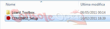

    Iniziamo... Innanzitutto installiamo i driver sul PC:

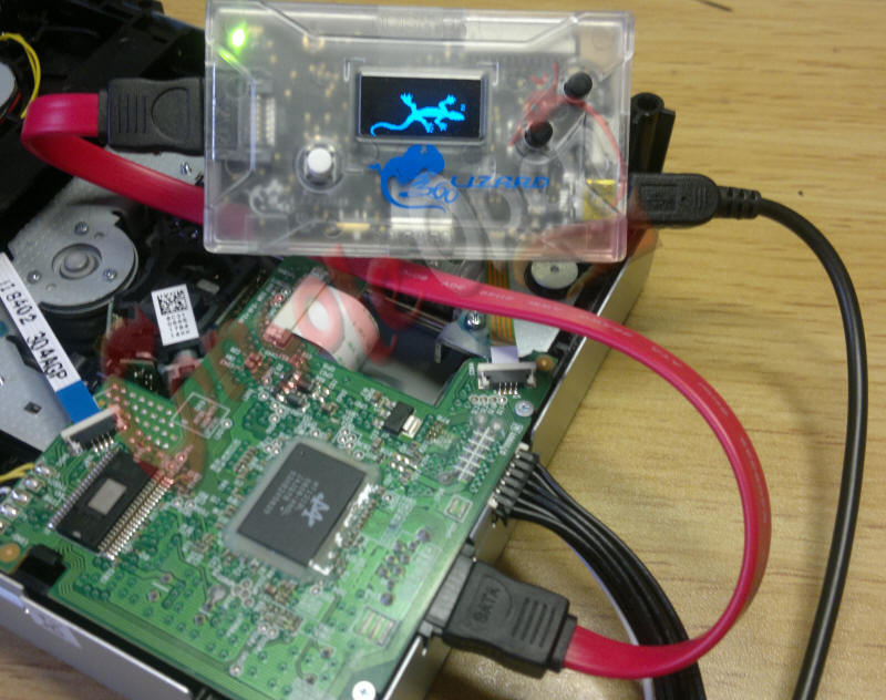

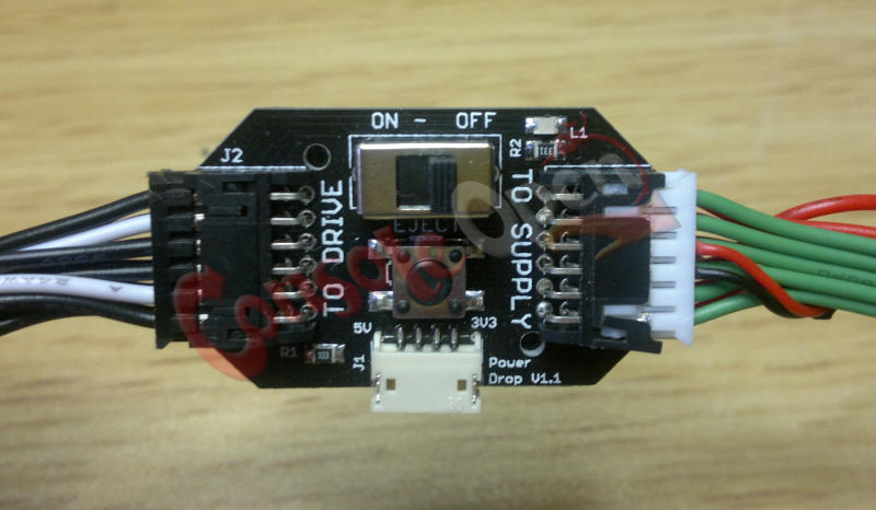

    Una volta installati i driver e riconosciuto Lizard possiamo iniziare a prepararlo per il suo utilizzo... ovvero la mod sui lettori Xbox360. Per prima cosa occupiamoci dell' alimentazione: - il Lizard prende alimentazione dalla Spina USB - il lettore viene alimentato tramite l' interfaccia Power Drop (per facilitare la comprensione ricordo che il lato TO DRIVE va collegato al lettore della console)
    Come possiamo vedere una spina va collegata al lettore... l'altra a un alimentatore esterno o alla Console... ebbene si, con questo Power Drop è possibile utilizzare la console per alimentare il lettore. Questo è reso possibile dal fatto che l' Add On di Alimentazione è fornito di un Interruttore che permette il Vcc Trick sui lettori in tutta sicurezza senza rischiare di bruciare la scheda madre della console.
    Di seguito è possibile vedere il Power Drop collegato a un Connectivity Kit:
    Oppure alla console... ricordo che dovete lasciar collegato il cavo Video (non imposta che questi sia collegato alla TV) e la console deve essere accesa per poter alimentare il Power Drop:

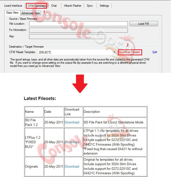

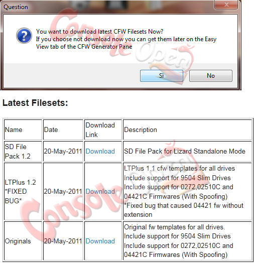

    Al primo avvio ci chiederà se vogliamo scaricare i Fileset necessari alla creazione dei Fw Hack... noi accetteremo:

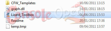

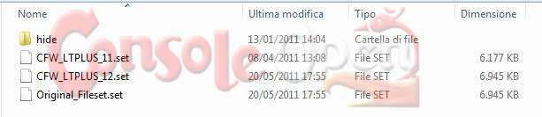

    Inseriremo i file presi dentro la directory "CFW_Templates" di Lizard Toolbox:
    Qualora dovessimo aggiornare i fileset dei Fw non dobbiamo far altro che avviare Lizard Toolbox\CFW Generator e selezionare Download Fileset:

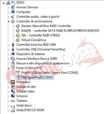

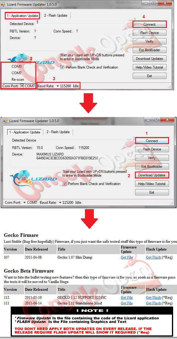

    Una volta procurato tutto il necessario andiamo ad identificare il nostro Lizard all' interno delle periferiche di sistema.. Il Lizard verrà riconosciuto come USB Seral Port:
    Prima di iniziare l' update RIMUOVETE l'eventuale SD Card che utilizzate per la modalità Stad Alone di Lizard

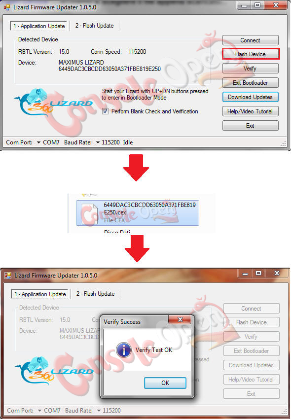

    Premiamo e teniamo premuti contemporaneamente i tasti "UP e DOWN" di Lizard e inseriamo l' USB (dopo aver inserito l' USB attendiamo qualche secondo e rilasciamo i tasti), successivamente avviamo Lizard Firmware Updater, controlliamo di essere sulla sezione "Application Update", selezioniamo la porta COM associata al Tool, controlliamo che il Baud Rate sia impostato su 115200 Idle (nel caso impostatelo) e clicchiamo su "Connect".
    Successivamente clicchiamo su "Download Updates" e scarichiamo l' ultima versione di Firmware e di Flash Update disponibile:

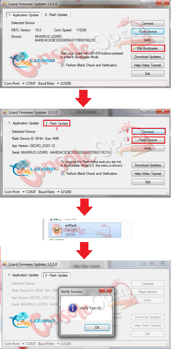

    Una volta scaricato l' Update selezioniamo "Flash Device"... andiamo a Scegliere il file appena scaricato... E aspettiamo che l' Update finisca:
    Una volta finito l' Update usciamo dalla Modalità BootLoader premendo il tasto Exit BootLoader. Successivamente andiamo su "Flash Update" , colleghiamo Lizard al Toll di Update e andiamo a selezionare il secondo file preso precedentemente e
    Abbiamo finito... stacchiamo tutto e passiamo all' eventuale Hack del vostro lettore
