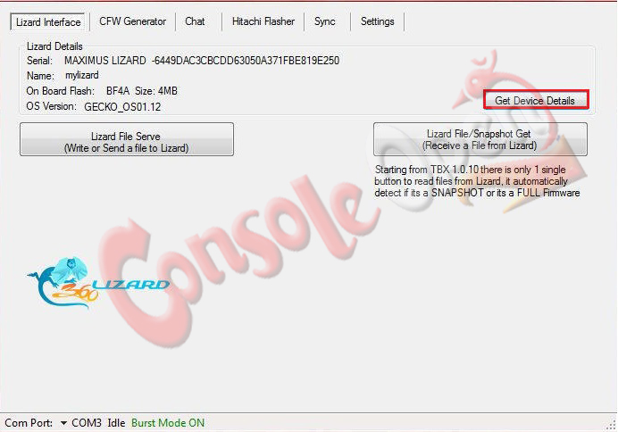

Per prima cosa colleghiamo il Lizard al TollBox tramite il comando "Get Device Details":

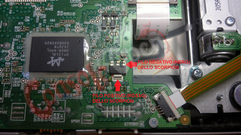

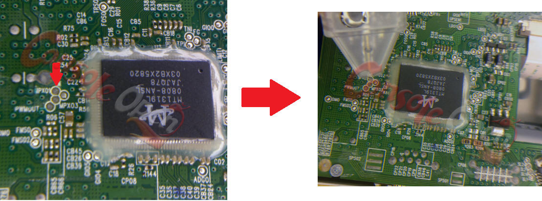

Prendiamo Scorpion e colleghiamo i suoi cavi di alimentazione positivo e negativo come riportato nell' immagine sottostante:

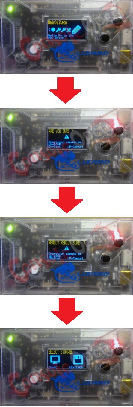

Andiamo ora su "Liteon Drive Menu\Read Key Using Maximus Scorpion":
E seguiamo le indicazioni a video... ovvero

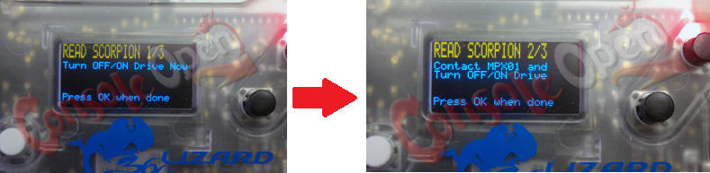

- Primo passaggio: Spegnere e accendere il Drive Dvd

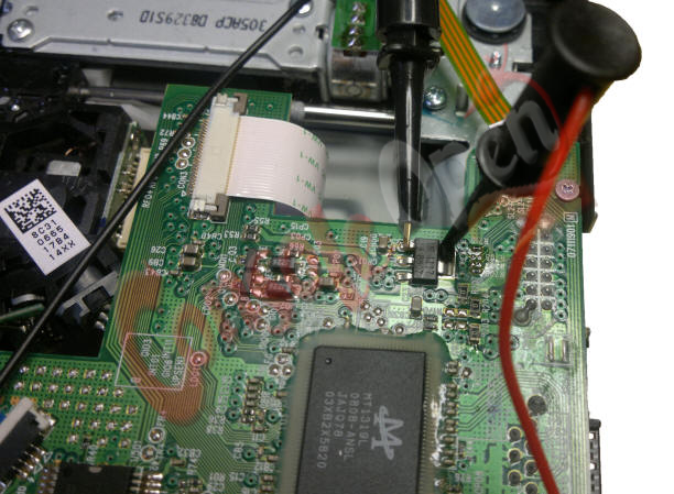

- Secondo passaggio: Collegare Scorpion al Punto MPX01 e Spegnere\accendere il Drive Dvd

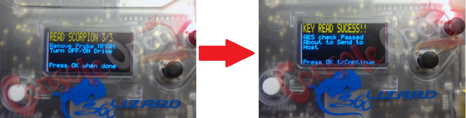

- Terzo passaggio: Rimuovere Scorpion dal punto MPX01 e Spegnere\accendere il Drive Dvd... A questo punto la Key verrà letta... non ci rimane altro che confermare il tutto:
E ritornare al PC:

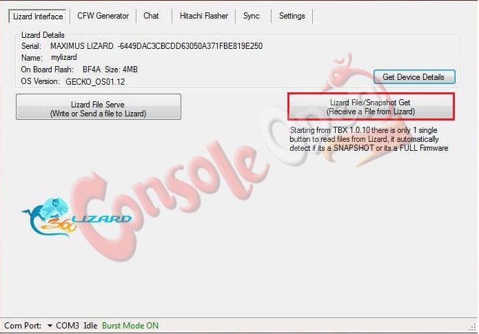

Tramite il comando "Lizard Snapshot" andremo a scaricare e salvare la DvdKey appena letta:

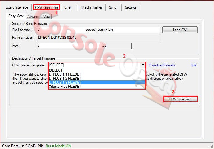

Successivamente, nella sezione CFW Generator di Lizard Toolbox l'andremo a caricare per preparare il nostro Fw Hack:

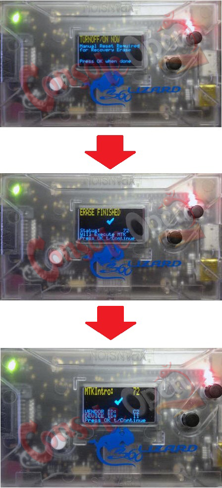

Dal lizard andiamo nella sezione "Erase Fw on the Dvd Drive"... e andremo a cancellare il Fw presente sul lettore (come sempre assistiti dal nostro Display):
Una volta cancellato il Fw dovremo Spengere e riaccendere il Drive per riattivare il Vendor Mode:
Successivamente andiamo su "Write Fw to the Dvd Drive":
