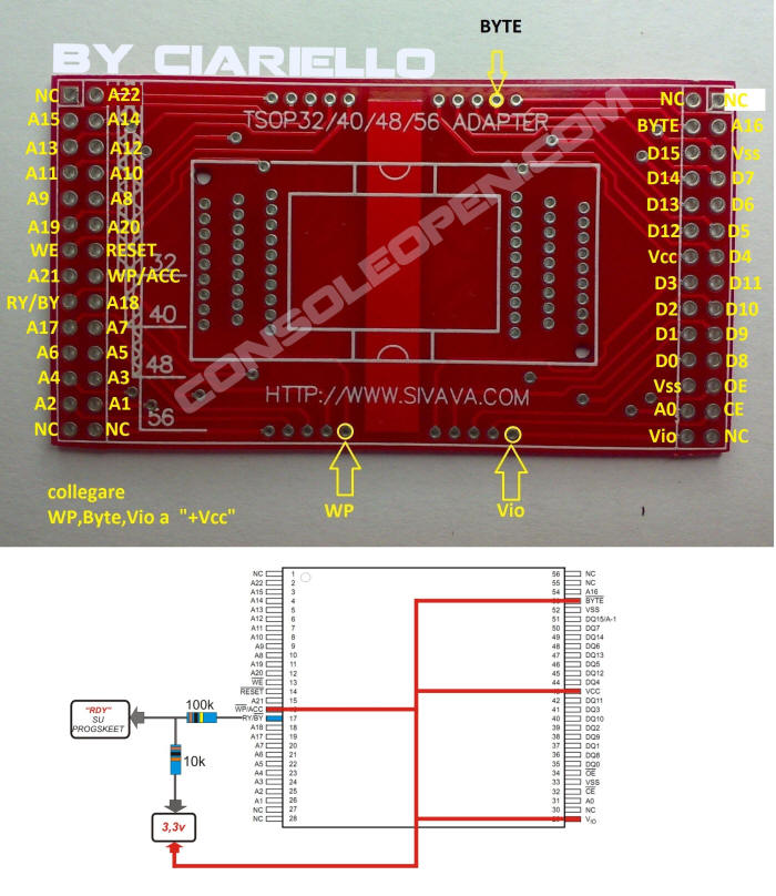

Per installare il Progskeet correttamente c'è da seguire gli schemi (clicca per ingrandire l' Immagine):
[URL="http://www.consoleopen.com/forum/images/tutorial/Ps3/ProgSkeet_TSop_Zif56/Diagram_Zif56.jpg"]
[/URL]

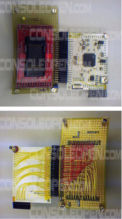

Il risultato sarà più o meno questo:
Perfetto, abbiamo il nostro Progskeet attivo per leggere e scrivere le NOR....
