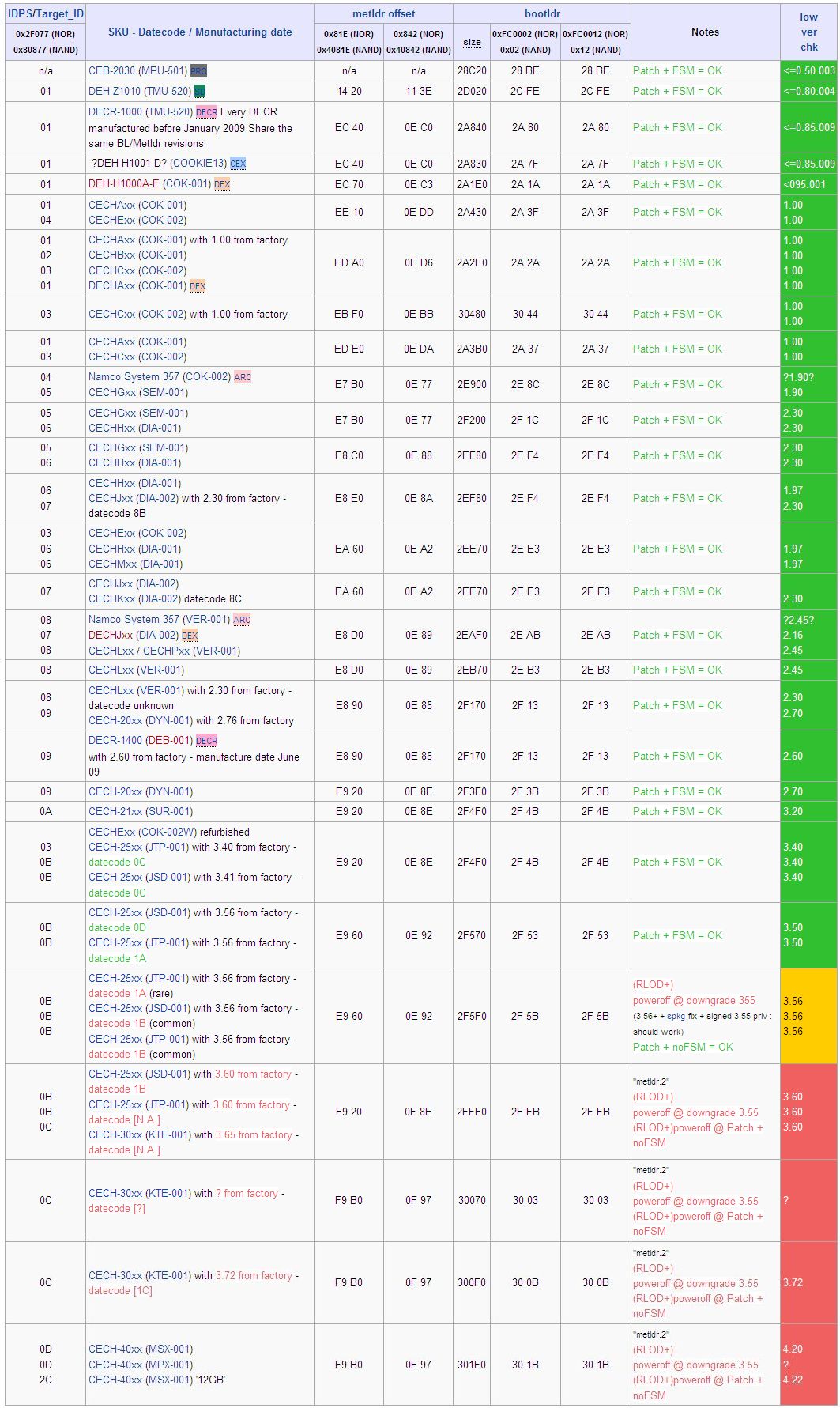

Per sapere se la vostra Ps3 è tra Downgradabile consultate la seguente tabella(oppure questo link: [URL="http://www.ps3devwiki.com/index.php?title=SKU_Models"]CLICCA[/URL]):

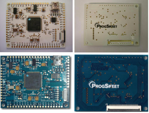

MONTAGGIO PROGSKEET v1.0 e 1.1
Il progskeet 1.0 e 1.1 si differenziano di poco, le caratteristiche e il Layout del PCB sono pressochè identiche a parte l' aggiunta di alcuni PAD per la variazione della tensione di alimentazione (che noi non useremo e la presenza del pettine da 56PIN per il montaggio dei flat per le NAND e NOR CLIP)
Ecco di seguito i due chip:
Ritengo opportuno puntualizzare un paio di cose sull' Installazione e sull' Utilizzo di ProgSkeet 1.0: come forse molti non sanno il ProgSkeet ha la possibilità di essere settato in modo da Alimentare lui stesso le NAND oppure no. Questa modalità viene attivata in base allo stato di R7 e R8.
Di seguito riporto come impostare le suddette resistenze in base a quello che abbiamo appena detto:

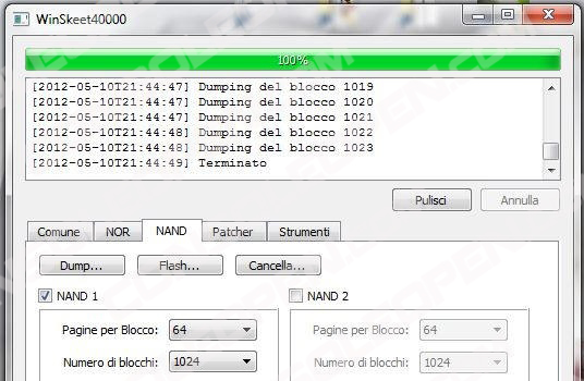

DUMP DELLA CONSOLE

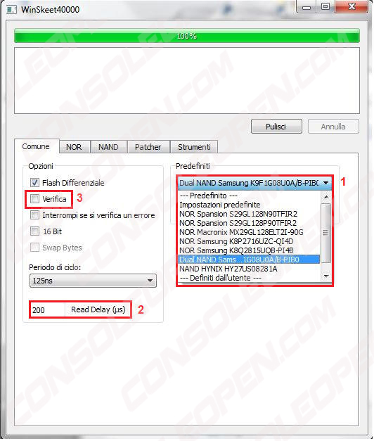

Avviamo WINSKEET e settiamo il programma in questo modo:
- selezioniamo la Voce Dual Nand Samsung dalle impostazioni predefinite (1)
successivamente andiamo a impostare il Read Delay su 200 (2)
- togliamo la spunta a "Verifica" (questo per lavorare più velocemente... altrimenti se non vi fidate lasciatela abilitata)

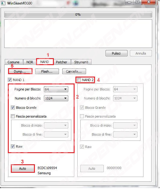

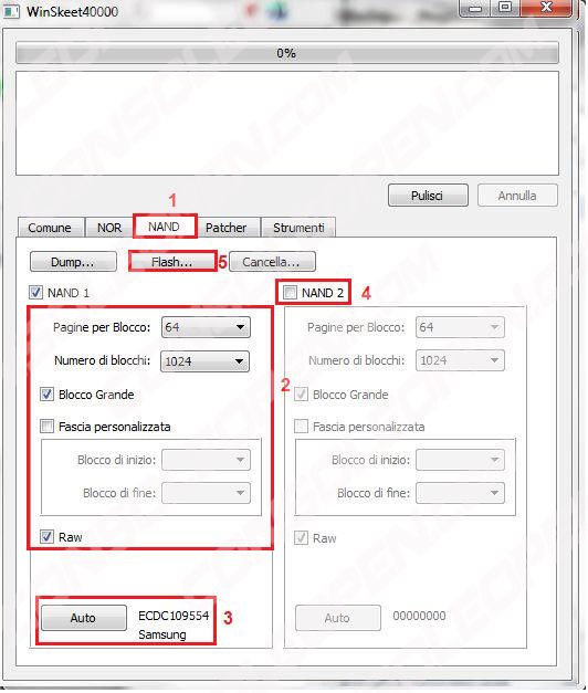

Andiamo ora sulla parte relativa alla gestione delle NAND:
- controlliamo le impostazioni selezionare dal sistema
- premiamo su bottone "AUTO" in modo da verificare se la NAND viene riconosciuta (qualora non lo fosse controllate l' installazione)
- una volta riconosciuta la NAND RICONTROLLIAMO e impostazioni
- togliamo la spunta alla lettura della seconda NAND
- avviamo la Lettura...

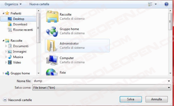

Ci verrà chiesto dove salvare i file:
Adesso non ci rimane altro che aspettare la fine della lettura:
Una volta finita la lettura della prima NAND procediamo con la seconda... A processo ultimato ci troveremo due file relativi alle nostre due NAND:

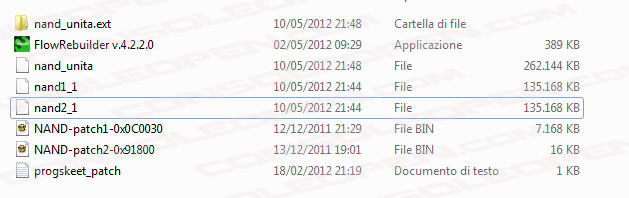

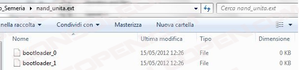

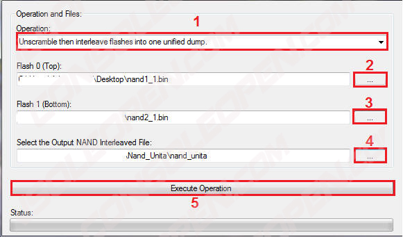

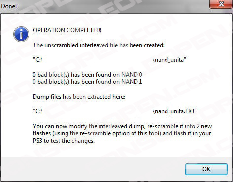

Apriamo adesso il programma FlowRebuider:
- selezioniamo Unscramble then interleave flashers into one unified dump
- su flash 0 inseriamo il dump relativo alla prima NAND (posta generalmente nel lato della Scheda Madre Con la GPU e CPU)
- su flash 1 inseriamo il dump relativo alla seconda NAND (posta generalmente nel lato della Scheda Madre Senza GPU e CPU)
- selezioniamo dove vogliamo salvare il nostro file
- avviamo il processo di unione

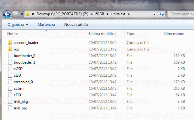

Passiamo al passo successivo ovvero la validazione del Dump senza la quale NON è CONSIGLIATO PROSEGUIRE: [URL="http://www.consoleopen.com/forum/tutorial-hardware-ps3-ps3-slim/11727-tutorial-analisi-e-validazione-dei-dump-dual-nand-e-nor.html"]CLICCA[/URL]

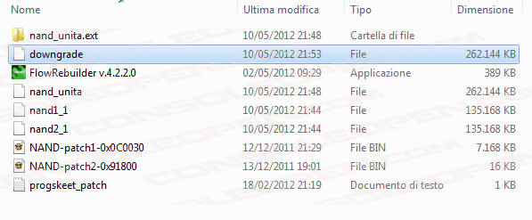

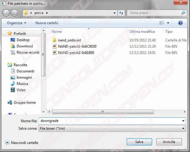

Prendiamo il nostro Dump appena generato e lo copiamo all' interno della directory contenente l' Auto Patcher.
Successivamente prendiamo il nostro DUMP e lo Sposiamo Sopra all' eseguibile del tool (Drug & Drop del File):

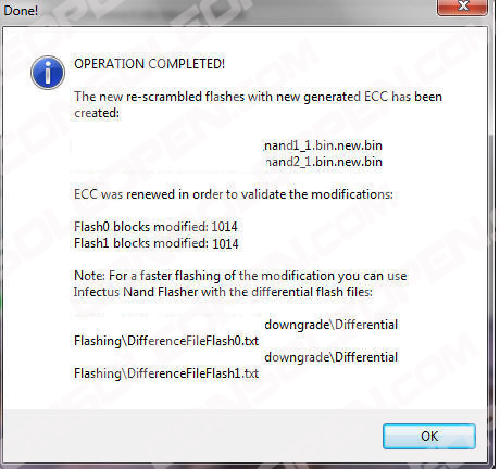

Il programma si avvierà in automatico, applicherà le patch necessarie e creerà un nuovo File che flasheremo sulla nostra console:

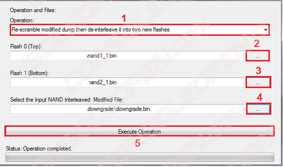

Ritorniamo adesso al programma FlowRebuilder... Selezioniamo Re-Scramble dump then de-interleave it into two flashers...
- selezioniamo come INPUT NAND il file appena PATCHATO
- avviamo la Scrittura...
Una volta finita la scrittura della prima NAND procediamo con la seconda... completata la scrittura vi consiglio di rieseguire un DUMP e confrontarlo con li file di origine creato per il Downgrade. Se la comparazione va a buon fine potete proseguire...

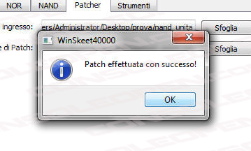

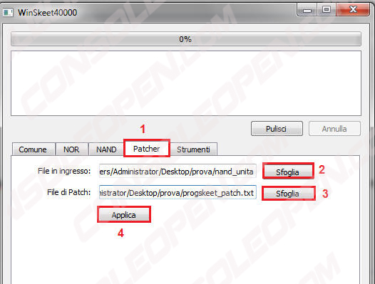

Apriamo WinSkeet e andiamo sul TAB Patcher e selezioniamo:
- la nostra NAND appena Unita
- il file .txt per applicare la patch
E avviamo la procedura:
Alla fine del processo ci troveremo la nostra NAND Patchata:
Ritorniamo adesso al programma FlowRebuilder... Selezioniamo Re-Scramble dumo then de-interleave it into two flashers...
- selezioniamo come INPUT NAND il file appena PATCHATO con WINSKEET:
