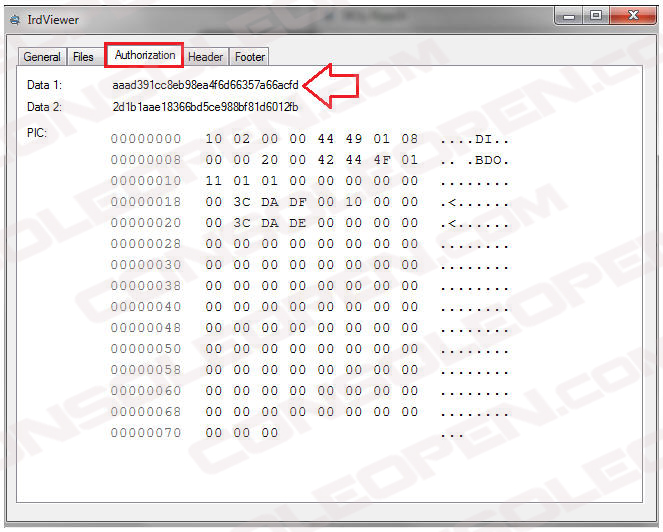

    Fino a pochi giorni fa era possibile installare il 3Key solo su Ps3 aventi un Fw 3.55 oppure Downgradate. Questo perchè avevamo bisogno del file 3DUMP relativo alla Key Univoca del Drive BD della console.
    Con l' arrivo del nuovo Fw 2.0 questo non è più necessario. Possiamo installare l' ODDE su qualsiasi Ps3 con FW ORIGINALE: il nuovo FW permette di avviare il sistema utilizzando un Game ORIGINALE (o una DEMO) come Boot.

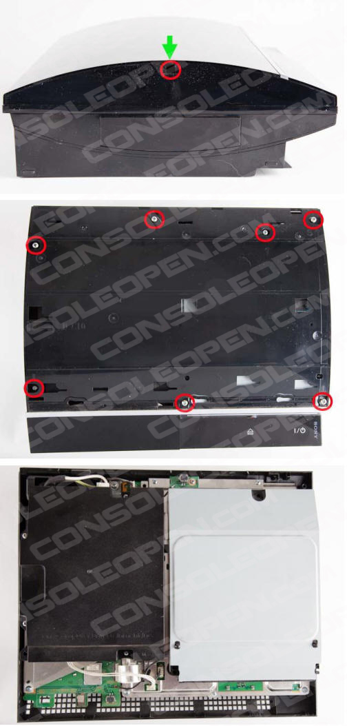

    Smontiamo il coperchio superiore della console:

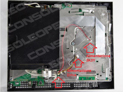

    Rimuoviamo il nostro Drive BD e colleghiamo il cavo di alimentazione sdoppiato di 3K3Y:

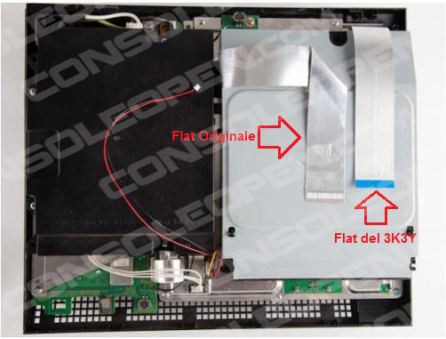

    Rimontiamo il nostro Drive BD collegando al posto del Flat originale quello fornito con il 3K3Y.
    Riposizionando esternamente il Flat di collegamento (in quanto andrà collegato all' ODDE):

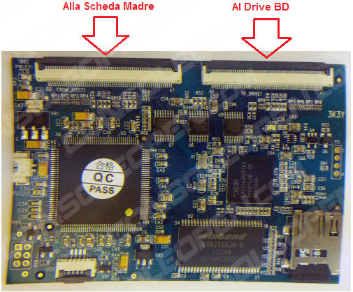

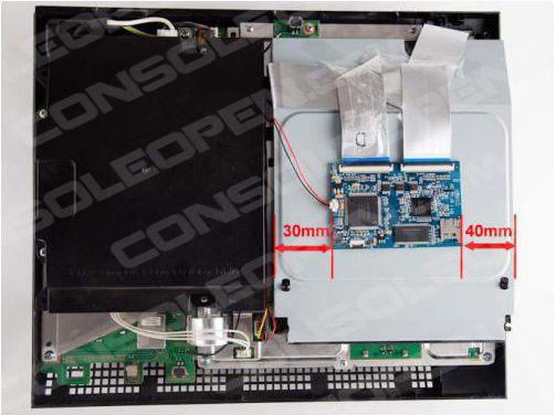

    Montiamo ora il il 3K3Y prestando attenzione al senso di montaggio dei Flat e alle quote riportare qui sotto:

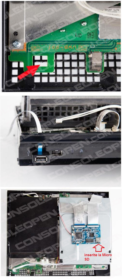

    Passiamo ora al montaggio del Dongle USB esterno... passiamo il Flat di collegamento aprendoci un piccolo varco sulla grata inferiore della console.
    Suggerisco di collegarlo sulla porta USB a SX (qualora incontraste problemi di riconoscimento HDD collegate il Dongle alla porta USB verso più a DX verso il lettore BD).
    Una volta collegato il Dongle USB esterno possiamo inserire la Micro SD e provare il nostro 3K3Y:

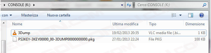

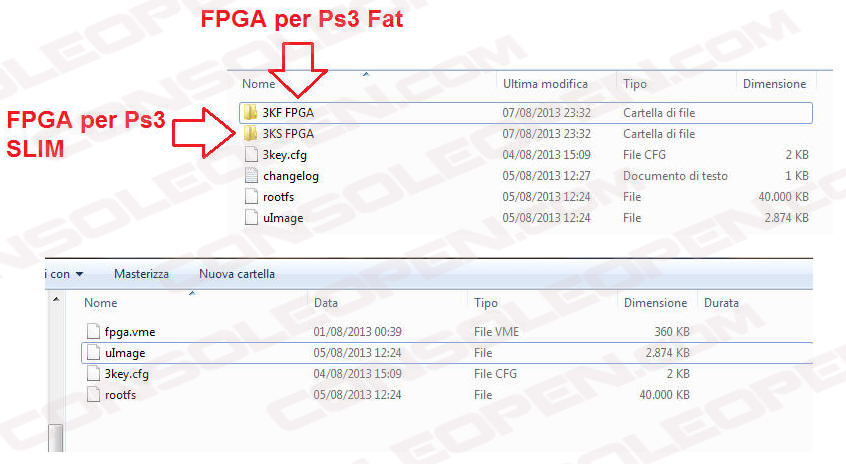

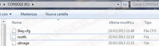

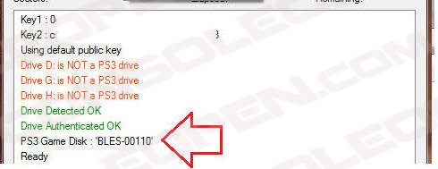

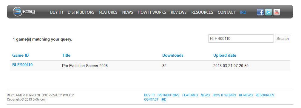

    Procediamo adesso con la preparazione della nostra Scheda SD...

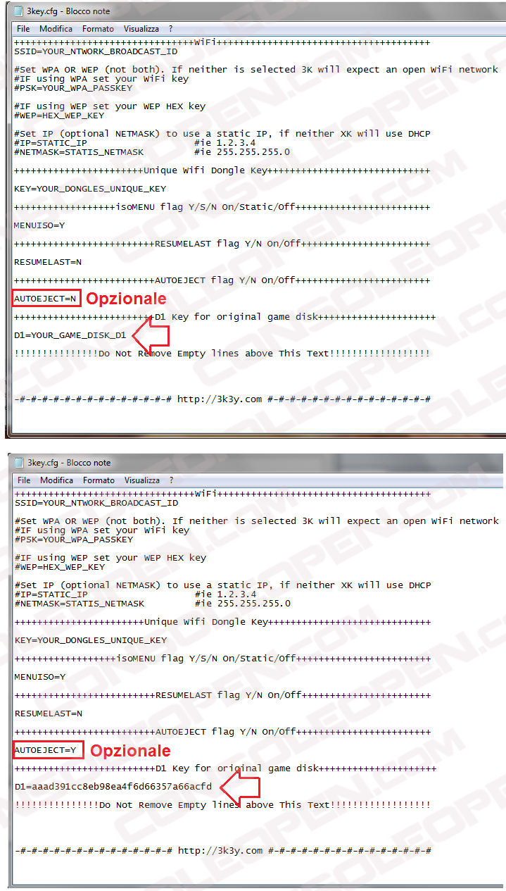

    Come detto precedentemente abbiamo 2 metodi di configurazione... tramite utilizzo del 3DUMP (console con Fw 3.55 o CFW) oppure usando il nuovo FW No Key...
    INSTALLAZIO
    NE TRAMITE IL FW NO KEY (per tutte le console ORIGINALI)

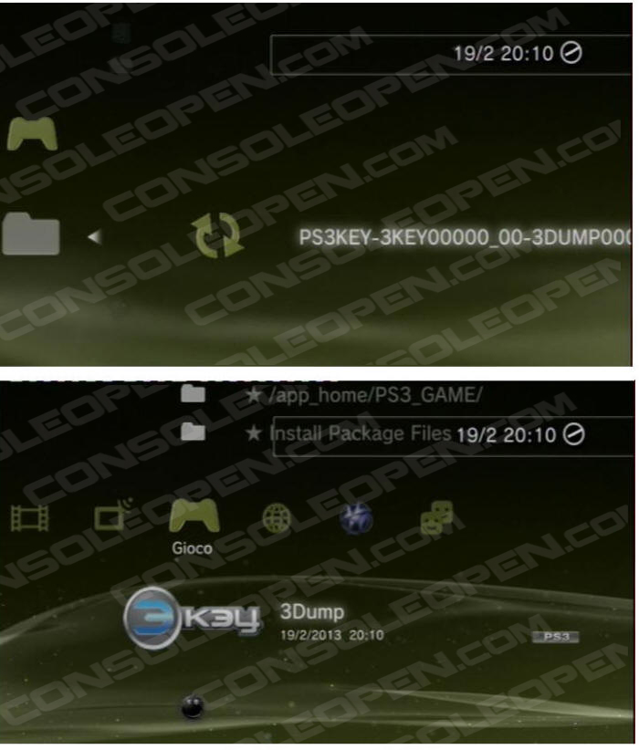

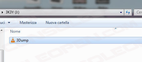

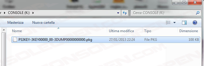

    INSTALLAZIONE TRAMITE UTILIZZO DEL 3DUMP (per le console con FW 3.55 o CFW in GENERALE)

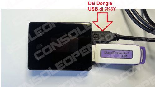

    Inseriamo A CONSOLE SPENTA la nostra Penna USB (per praticità io utilizzo il Remote Display... che ricordo è OPZIONALE e non indispensabile):

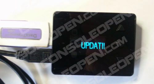

    Accendiamo la console... automaticamente partirà l' Update...
    Una volta completato (circa 5 Minuti) possiamo Spegnere la console, rimuovere la Penna USB:
