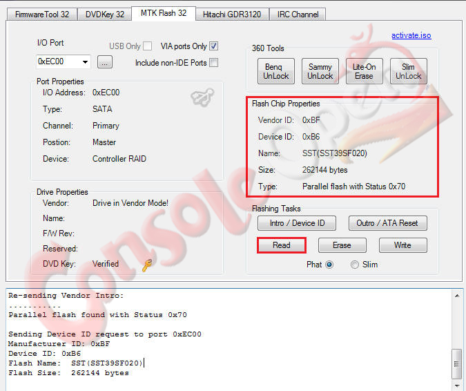

    Diamo alimentazione al nostro lettore e avviamo JungleFlasher. Andiamo nella sezione MTK Flash 32 e clicchiamo Intro / Device ID:
    Il programma inizierà la scansione dei Drive... A questo punto togliamo e ridiamo alimentazione al lettore in modo da farlo riconoscere al sistema... Successivamente clicchiamo su "Read" e salviamo il dump della nostra Eeprom:

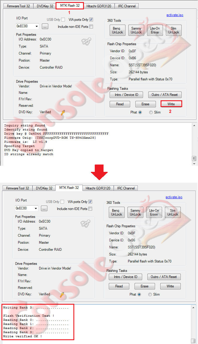

    Il programma si occuperà di caricare il firmware iXtreme LT appropriato e di fare lo spoof dal firmware originale a quello hack... Successivamente, in automatico ci chiederà se caricare il rispettivo Fw iXtreme (Se ciò non avvenisse, selezioniamo noi il comando “Open Target Firmware”)... noi accetteremo. Se volete caricare un fw diverso dal default dobbiamo caricarlo invece con il tasto "Open Target Firmware" :
    Una volta verificato che la DvdKey presente sul SOURCE sia IDENTICA a quella presente su TARGET aalviamo il nostro Fw hack e ritorniamo su MTK Flash 32 per lanciare il comando "Write":
    Fatto, il nostro lettore è aggiornato, possiamo rimontarlo sulla console e verificarne il corretto funzionamento.
