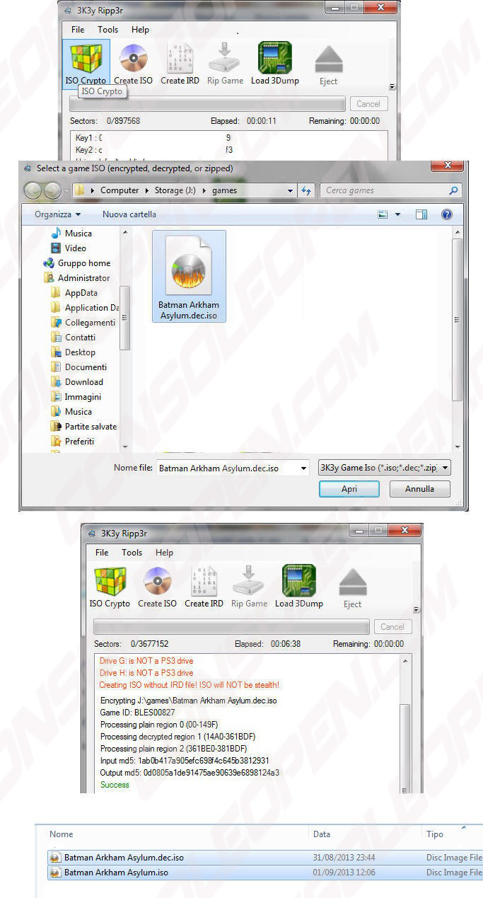

    GUIDA ALL' UTILIZZO DEL 3K3Y RIPPER

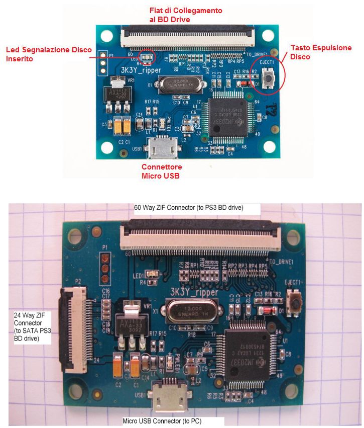

    Il 3K3Y Ripper è un Add On che permette di collegare il BD Drive della Vostra Ps3 Fat (per il momento) al vostro PC in modo da poter Creare un'Immagine dei vostri Game Ps3 da poter poi utilizzare con l' ODDE 3K3Y
    Come potere vedere è composto da:
    - un Led di Stato che rileva segnala la presenza o meno del Disco inserito
    - un tasto per Espellere il Disco
    - il pettine per collegare il Flat al BD Drive
    - un connettore Micro USB per il collegamento al PC
    - un Cavo Adattatore per collegare il BD Drive a un Molex del Pc (oppure ad un alimentatore esterno dotato di tale connessione)

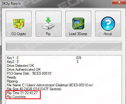

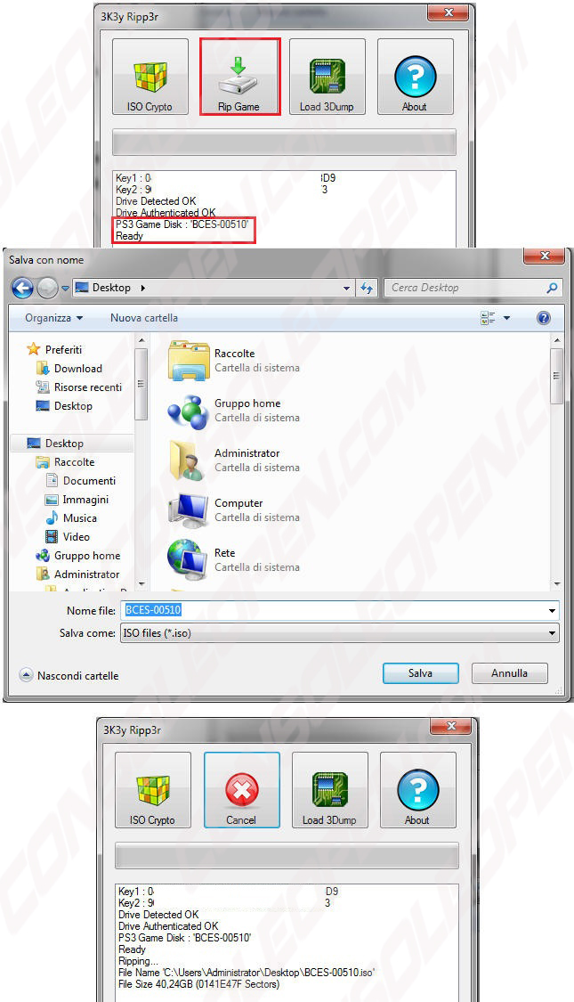

    Iniziamo ora con l' analizzare i vari passi necessari alla creazione di un' immagine Backup da utilizzare poi con il nostro 3K3Y. Principalmente possiamo distinguere due metodi di creazione:
    - direttamente dal BD Originale usando l' ADD On Ripper

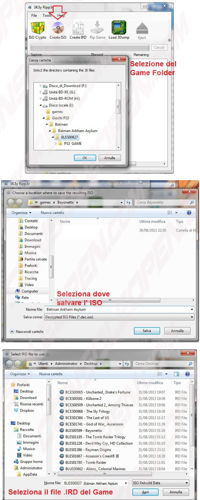

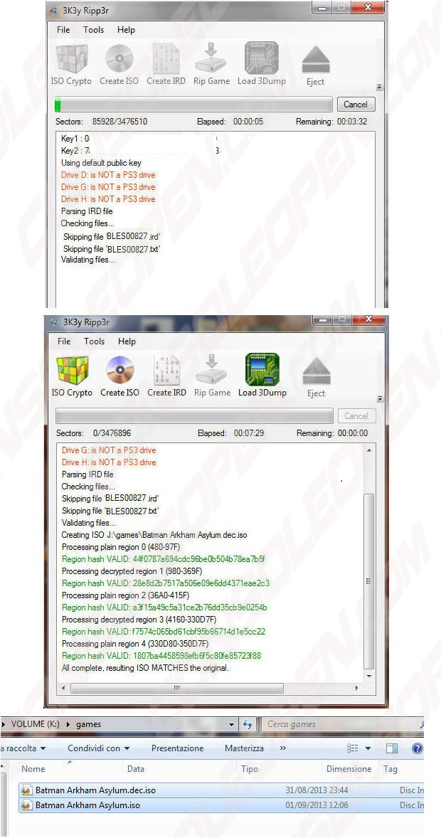

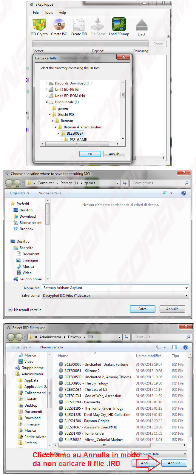

    - riconvertendo un Game in formato Folder (per esempio se prima era utilizzato per una console con CFW installato) e quindi rigenerando l' ISO
    Fino a pochi giorni fa era possibile installare il 3Key solo su Ps3 aventi un Fw 3.55 oppure Downgradate. Questo perchè avevamo bisogno del file 3DUMP relativo alla Key Univoca del Drive BD della console.
    Con l' arrivo del nuovo Fw 2.0 questo non è più necessario. Possiamo installare l' ODDE su qualsiasi Ps3 con FW ORIGINALE: il nuovo FW permette di avviare il sistema utilizzando un Game ORIGINALE (o una DEMO) come Boot.
    Quindi ci troviamo difronte a 2 soluzioni completamente diverse... le analizzeremo entrambe

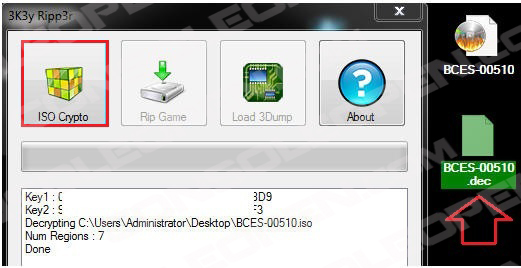

    CREAZIONE ISO PER IL FW NO KEY (per tutte le console ORIGINALI)

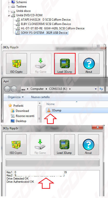

    CREAZIONE ISO TRAMITE UTILIZZO DEL 3DUMP (per le console con FW 3.55 o CFW in GENERALE)
    RINGRAZIAMENTI: Hardstore per averci fornito il Sample di Test e il Team 3K3Y per il Supporto

    Update tutorial: aggiunta la parte di Rigenerazione ISO partendo dai Game Folder
    -Criscros- likes this.
    Aggiunta nuova sezione per creazione game con Fw 2.0 e game NON Stealth per FW 2.01 o superiore
