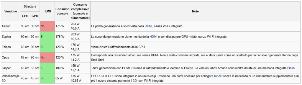

    Gli XDK (Xbox Development Kit), sono dotati di motherboard esattamente come le Xbox Retail (quelle regolarmente in commercio) per le quali normalmente riconosciamo la seguente suddivisione (fonte Wikipedia):
    Allegato 837
    Esattamente come per le Xbox Retail, negli XDK, il tipo di Motherboard non condiziona ciò che può essere riprodotto/programmato, piuttosto si tratta di revisioni hardware che vanno (o tentano) di correggere "quei problemini" che hanno afflitto le nostre consolle già dalla loro uscita sul mercato (RROD vi dice niente?)
