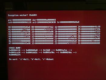

    Ciao a tutti, ho seguito tutti i vari tutorial sull'argomento e sono riuscito a compilarmi lo xell-testing, ottenendo i 3 file. Ho rinominato lo xell-2f.bin in xell.bin e l'ho fatto partire con xell launch.... dopo un refresh parte la schermata azzurra di xell con la mia compilazione, ma dopo qualke secondo compare la seguente schermata:
    [Bug Reporting e Commenti] Linux su Xbox 360 - Parte Prima e Seconda.-18022012413.jpg
    Ho provato ad eliminare la cartella xell-testing e l'ho riscaricata con il git clone, l'ho ricompilata ma alla fine stesso problema.
    Cos'e' ke c'e' di sbagliato secondo voi?

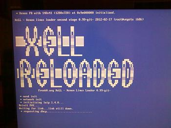

    Ragazzi ho risolto, ho cercato in rete il mio problema e... proprio il nostro Ethereal ha avuto il medesimo problema.... il kinect!!!! Ho staccato il Kinect e lanciato 3 volte di fila lo xell-launch e tutto perfetto:
    [Bug Reporting e Commenti] Linux su Xbox 360 - Parte Prima e Seconda.-18022012415.jpg
    Chiaramente per ora nn aggiornero' lo xell in modo definitivo, ma sono contento per il semplice motivo ke ho fatto tutto giusto e ke era solo un problema dovuto al kinect.... non vedo l'ora ke esca il tutorial per linux su x360, per sto benedetto BROWSER INTERNET!!!!
    Ciao a tutti.
    P.S.: spero ke questo post possa essere una soluzione per ki come me gli si presenti questa schermata rossa di errore.
    In realtà stavamo facendo beta-testing per alcune modifiche apportate da tuxuser al codice. E come sicuramente alcuni di voi sanno, durante il beta testing le si provano proprio tutte. Alcuni stavano ricevendo RSOD (Red Screen of Death) senza sapere perchè. Trovato il problema abbiamo potuto impostare correttamente i registri da passare a XeLL.
    L'ultima release non dovrebbe darti alcun tipo di problema con Kinect, tanto che io l'ho installata in Linux su Xbox 360^_^ (volete sapere come? più in là.)
    Se dovesse, quando ti va in RSOD, posta lo stack dump.

    155
    Ho provato anke lo xell ultima release nella sezione news, anke questo se nn disattivo il kinect schermata rossa. Per ora mi tengo ancora la versione del 09/2011.... aspetto a flasharlo in nand, prima ke si sputtani tutto!!!!
  12. #52
