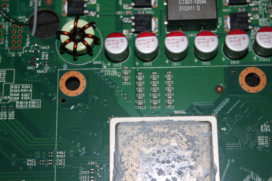

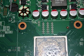

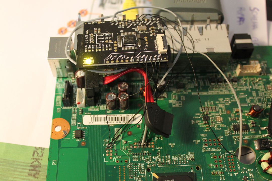

    Ciao Ragazzi, ho installato lo Squirt 1.2 su una Corona V1.
    La Nand lo letta regolarmente inserito lo Ecc
    ma quando accendo la console sia con Eiect o Tasto centrale lo squirt continua a lampeggiare.
    Ho provato a spostare i fili è anche il chip ma niente.
    Continua a Lampeggiare e non Gliccia
    Aiutino?
    Ho impostato Slim
    220 resistenza, posso aumentare?
    Anteprime Allegate Anteprime Allegate Squirt che non gliccia-front.jpg   Squirt che non gliccia-rear.jpg

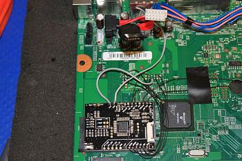

    hai provato a posizionarlo sopra l' uscita video?
    RE
    107

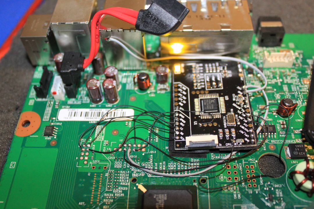

    nient da fare

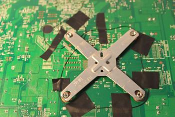

    anche nella posizione che vedete continua a lampeggiare.
    Sto Squirt.

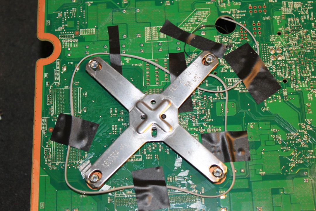

    Anteprime Allegate Anteprime Allegate Squirt che non gliccia-rear-filo-maggiorato.jpg   Squirt che non gliccia-front.jpg   Squirt che non gliccia-rear.jpg
    Ultima modifica di piccolomissilino; 22-12-12 alle 15: 48
    2,950

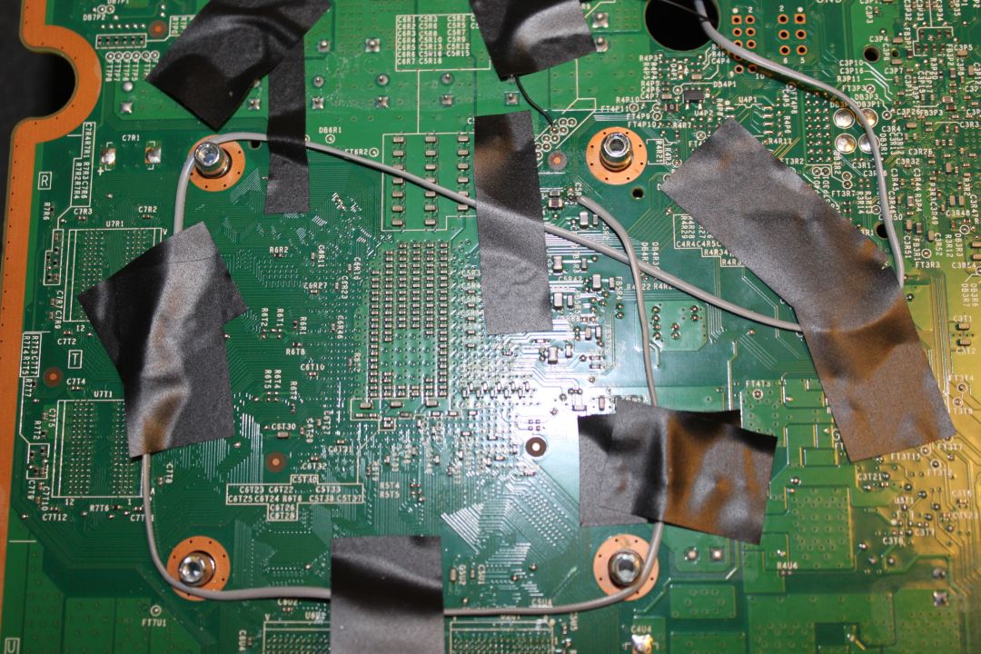

    prova con cavo awg 24 di 17cm poi ci aggiungi un pezzo di 10 cm saldato.
    RE
    107
    Ma dove lo metto nel Reset?
    È il 10 cm dove?

    Si il cavo reset praticamente è composto da 2 spezzoni di fili saldati

    Su Corona con Squirt se non uso 55 cm. non riesco a glitchare.
    Provata ieri cn cpu_rst da 27 cm....niente.
    Uso 55 cm....glitcha una meraviglia.

    Ecco, ho visto la foto, il chip glitcha perche' lampeggia, ma non ti parte nada giusto?
    Metti il chip sulla porta video

    Pusher nella prima foto e appena sotto alla porta video.
    Intendi li vero? Ho altro posto?
    Le ho provate tutte cambio posizione, diam dei cavi, lughezze dei cavi.
    Niente tutti e due gli squirt non partono.

    Scusa, ma se lampeggiano signific che il glitch lo eseguono, quindi ti escludo un problema di chip.
    Nella prima foto è SOTTO la porta video, io ti ho detto di metterlo SOPRA

    Pusher guardando bene ho notato una cosa che sotto al dissipatore dove si trovano le resistente sono quelle della V3 però le resistente che ci sarebbero da cortociquitare e sembra V1.
    Quindi è una V1 o V3 anche se cambia poco penso

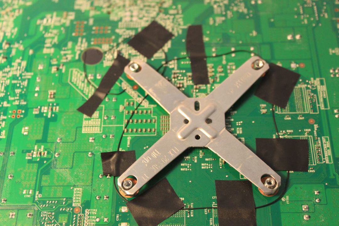

    prova così, alle mie funziona, usa un filo da 55cm (quello blu del coolrunner và una meraviglia) mettendolo aderente intorno alla X del dissipatore.
    io abilito anche il condesatore da 50pF per migliorare i boot, ma questo dopo che scrivo il freeboot.
    [URL="http://www.consoleopen.com/forum/sezione-xbox-360-jtag-e-reset-glitch-hack/9293-versioni-corona-come-identificarle-e-nominarle-senza-confusioni.html"]quì[/URL] puoi identificare la tua corona.
    ps: è una corona v1, le resistenze ci sono vicino al punto j2c3.

    Niente da fare nuova posizione e lui continua a Lampeggiare.
    nessun miglioramento
    Se premo eject o il tasto centrale il led cenrale rimane acceso.
    Ho notato che in qualche posizione precedente la se premevo con eject la console si accendeva e si spegneva il led centrale.
    può essere un segnale.
    Anteprime Allegate Anteprime Allegate Squirt che non gliccia-squirt-sopra-usb.jpg   Squirt che non gliccia-resistenze-dissipatore.jpg   Squirt che non gliccia-rear-filo-maggiorato-2.jpg
