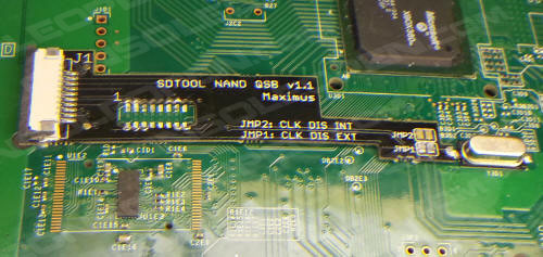

    Posizioni la QSB e saldi dove ci sono i contatti metalizzati (visibili sulla QSB stessa).
    461
    e questa l'aria di lavoro ragazzi
    il mio kit non è maximus ma è della tx ma credo che sia la stessa cosa giusto......
    Ultima modifica di maristellina86; 03-12-12 alle 11: 51
    Sì esatto. Hai alcuni punti di saldatura nell'area poco sopra il Phison, e poi hai la saldatura vicino al quarzo, sulla destra. Aiutati con i pad metallizzati del tool TX per capire quali devi saldare e quali no.

    ciao zeruel buon pomeriggio, volevo chiederti una cortesia se non disturbo, volevo chiedere è possibile vedere un grafico per sapere i punti da saldare e quelli da lasciare magari, con questo kit tx, sempre perfavore zeruel non voglio chiedere troppo, grazie tante.........
    p.s. ma il kit va saldato dopo messo l'alimentatore in standby e non prima (perché ho letto in giro che poi non viene rilevata la nand)
    o mi sbaglio........
    Ultima modifica di maristellina86; 03-12-12 alle 17: 13
    Mai saldare sotto tensione.
    Devi solo guardare i punti metallizzati, gli altri hanno la plastica, cosa fai, saldi sulla plastica?
