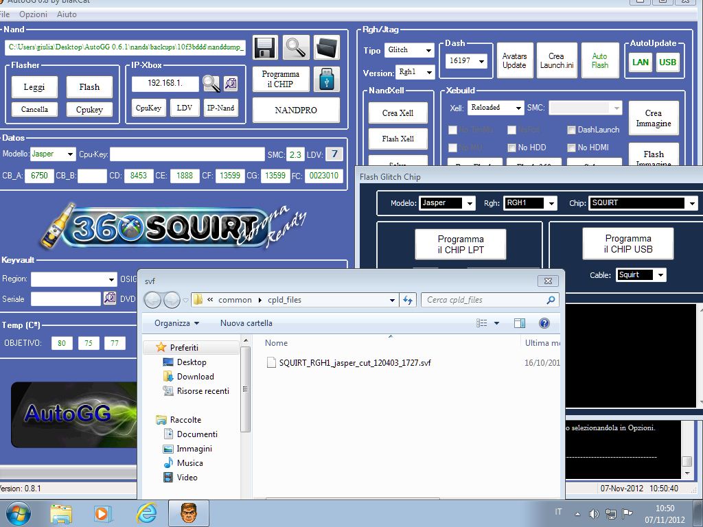

    allora ragazzi io ho messo una goccia di stagno su fat e scelto questo bitstream quardate la foto va bene perfavore
    Ciao ragazzi chiedo aiuto su chip squirt 1.2 bga black e jasper elite v2.........-cattur.jpg
    2,950
    Devi mettere su slim non su fat con i nuovi bitstream, assicurati che siano gli ultimi.

    quello nella foto è l'ultimo bitstream che per sicurezza autogg ultima versione fa scegliere in base ai requisiti che si hanno e cioè il chip squirt e il modello di rgh 1.0 allora mi confermate perfavore ragazzi con questo bitstream SQUIRT_RGH1_jasper_cut _120403_1727.svf devo mettere la goccia di stagno su fat o slim, il mio chip è lo squirt 1.2 bga black e la consolle è una fat jasper elite v2 del 2009 con nand 16 mb
