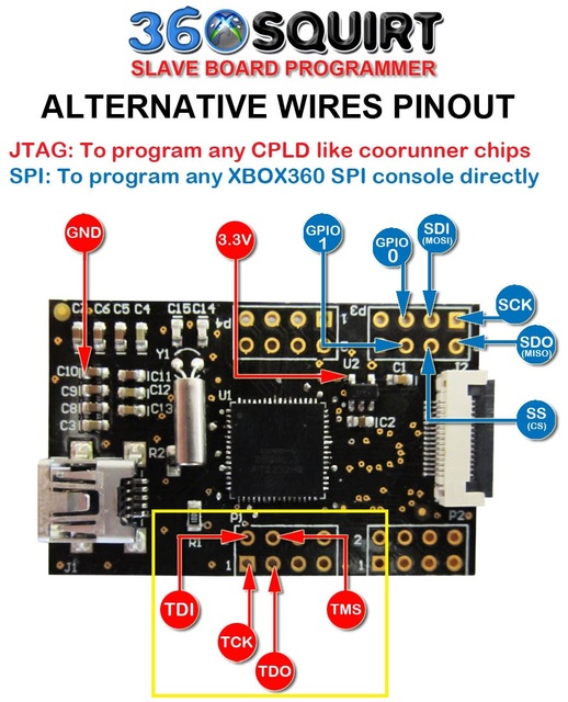

    eccoti i punti per la programmazione di tutti i chip e per la lettura della nand alternativa(ovvero senza chip squirt)
    Ciao ragazzi chiedo aiuto su un chip squirt 1.2 bga black..........-squirtprogrammerpinout.jpg
    nel riquadro giallo sono i punti che ti interessano

    p.s. quelli che servono a me sono quelli celeste vero in più il gnd
    Ultima modifica di maristellina86; 30-10-12 alle 18: 23

    Nooooooooooooooooo!! ahahahah
    quelli rossi nel riquadro giallo......... -__________-

    Citazione Originariamente Scritto da DoM3 Visualizza Messaggio
    allora quelli servono per programmarlo direttamente vero

    si che puoi, i punti alternativi servono semplicemente se usi altri glitch chip al posto di squirt
    i punti in blu servono a leggere la nand senza chip squirt......
