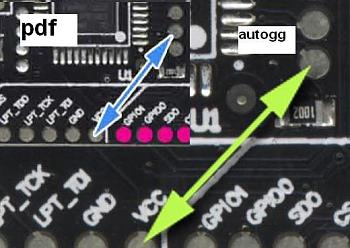

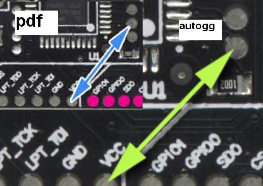

    inoltre ho notato una cosa su squirt 1.2
    c'è un errore nelle guide squirt tra il tutorial ita pdf (corretto) e autogg (sbagliato)
    mi ero dimenticato di postarlo, così non ci caschi anche tu

    xboxbs la nand la leggo già con un programmatore esterno, in ogni caso grazie per la foto.
