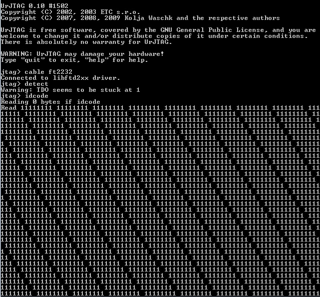

    Errore TDO seems to be stuck at 1
    Salve,
    finalmente dopo vari tentennamenti mi sono decido ad effettuare il RGH sulla mia xbox 360 (mod. Falcon).
    Ho acquistato quindi il materiale (peraltro da uno degli sponsor).
    Ho tentato di seguire passo passo il tutorial di Titty:
    [url]http://www.consoleopen.com/forum/tutorial-riguardanti-la-realizzazione-di-rgh-con-glitchip-specifici/4160-rgh-installazione-360squirt-1-2-su-xbox-360-slim-e-fat.html[/url]
    Quindi scarico il necessario, collego il Programmer con il flat al 360squirt.
    Collego lo slave al mio pc (win 7 32bit) con il cavo usb , subito si accende il led verde sullo squirt (OK!) installo i driver adatti, uso UrJtag del sito ufficiale 360squirt(quello con i data xlinx).
    Avvio,
    dò il comando cable ft2232 --> OK
    dò il comando detect --> Warning: TDO seems to be stuck at 1
    se provo a dare di nuovo il detect ricevo la stessa risposta e il led verde dello squirt si spegne.
    Se provo a dare idcode ricevo natiralmente come risultato solo "1"
    Ho provato anche su altro pc (win 7 64bit)--> uguale! stesso errore
    Cercando su internet ho trovato che se tutti i collegamenti sono ok, al 99% si riceve questo errore se il chip è fallato e quindi bisogna sostituirlo.
    Ora vorrei chiedere a voi esperti se ci sono altre prove che posso fare o posso solo farmelo cambiare in garanzia da punto concole?
    grazie in anticipo

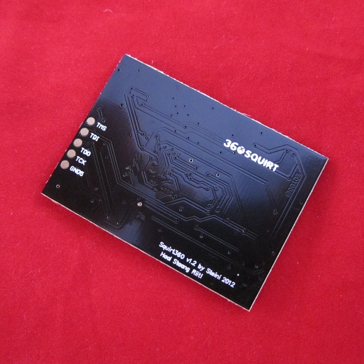

    Allora, ho provato a programmare saltando il collegamento del cavo flat, quindi ho usato i pinout del programmer "Rossi" con quelli sul retro del cpld... (TMS,TDI,TDO,TCK,GND mentre VCC l'ho preso dalla parte anteriore vicino al jumper slim/fat)
    purtroppo tutto uguale, il cavo quindi è integro --> Vada per la sostituzione.
    PS: avevo già provato anche con autoGG 0.6.1 , stesso errore di comunicazione e sempre TDO seems to be stuck at 1.
    Ultima modifica di leo8400; 25-08-12 alle 10: 45

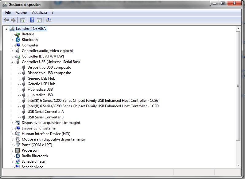

    Anche qui TDO seems to be stack al 1.... no....non ci credo. Ho ricontrollato tutto...e i collegamenti (flat cable,cavo usb) erano ok...driver ok
    Pensando che il problema fosse il programmatore ho provato a fare anche un cavo LPT e dare corrente 3,3V...ma tutto uguale.
    Ho fatto 2/2!!!
    Ma che probabilità ho beccato???
    Qualcuno mi ha detto che di solito se ne trova fallato 1/30...siccome io ne ho beccati 2/2 saro' l' 1/900..(se ho fattto bene i conti) ...wow...
    Se avete qualche idea in merito sono pronto a fare altri tentativi.
