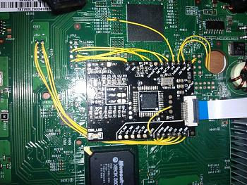

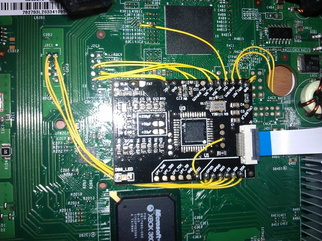

    Ho istallato su una trinity dash 14699 lo squirt360. E' da premettere che in precedenza c'era il coolrunner che funzionava benissimo.
    Ho fatto questo passaggio in quanto il cliente mi ha chiesto tale chip e la dual nand.
    Ho montato lo squirt però non mi accende più la console ovvero premendo sia il tasto enjet che il tasto di accensione fà il rumore "bip" perà non si avvia niente non parte le ventole e neppure l'alimentatore, resta tutto spento.
    Vi allego le foto così potete vedere l'istallazione del chip.
    NB: Ho provato a programmare + volte il chip pensando che potesse derivare dal file, di fatti ho cambiato 3 file disponibili ma nessuno dei tre hanno funzionato.
    Anteprime Allegate Anteprime Allegate Squirt360 Trinity non si accende-squirt360-trinity-front.jpg   Squirt360 Trinity non si accende-squirt360-trinity-retro.jpg

    E' da premettere che la dual nand non l' ho fatta... lo potete notare dal ponte che ho fatto sul chip.
    La tensione sul CLK c'è in quanto è lo stesso filo montato dal coolrunner.
    Io penso che derivi dal chip chè blocca la nand e di conseguenza non faccia partire la console...
    Naturalmente è una mia idea...
