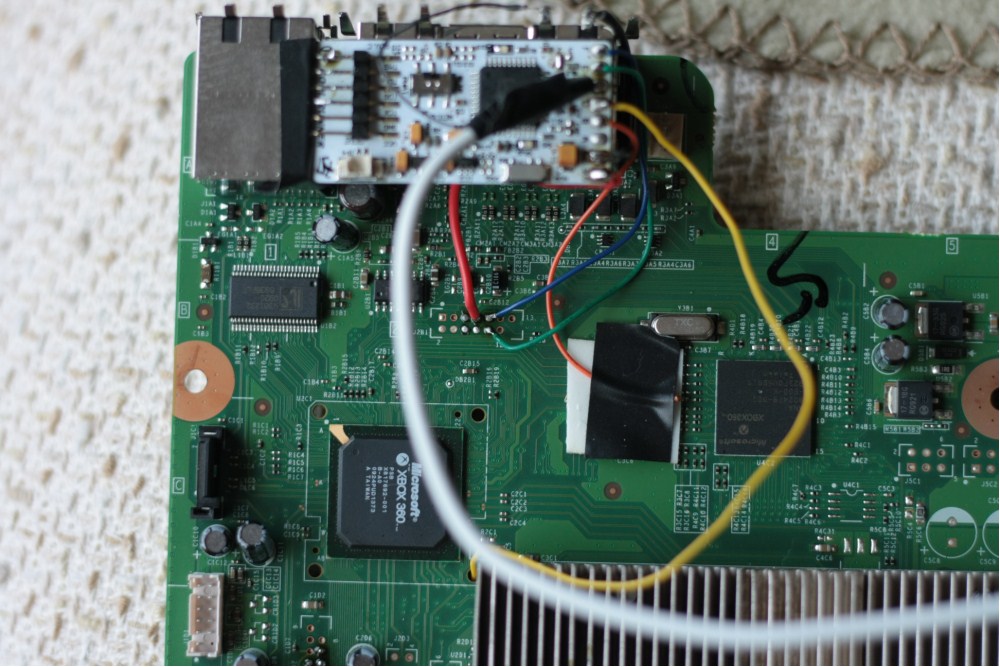

    ho appena provato con il timing "a" ma non fa niente...la console la devo accendere mica col tasto eject?perche' fino ad ora ho provato col tansto di accensione normale...

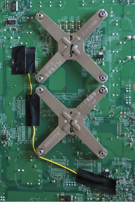

    le saldature son fatte bene,l'unica che va sotto la mobo,il filo giallo che va al "c " dell coolrunner ho evitato di farlo passare x la zona dove dicono di non farlo passare...che altro potrei aver cannato?ah...quel filo deve x forza rimanere cosi' lungo?quello che va sotto alla mobo intendo...è quello schermato che ha il problema della lughezza o sbaglio?

    Foto installazione.

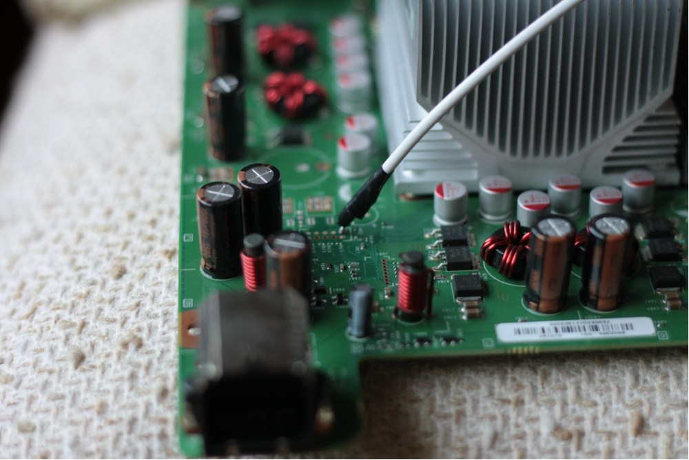

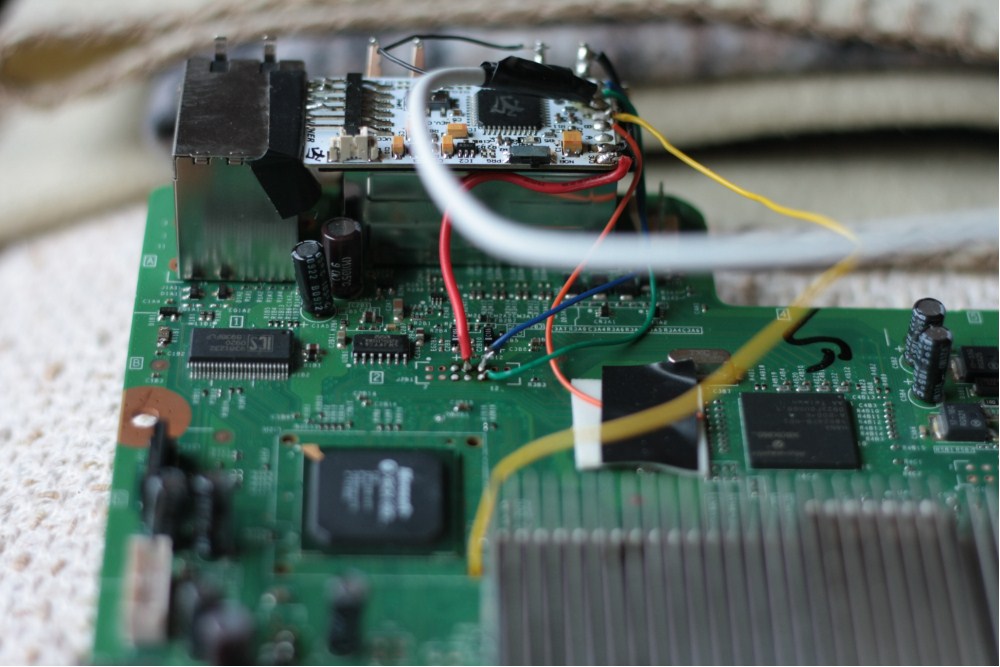

    info su come progammare il coolrunner rev c con lo squirt programmer-img_6276.jpginfo su come progammare il coolrunner rev c con lo squirt programmer-img_6277.jpginfo su come progammare il coolrunner rev c con lo squirt programmer-img_6278.jpginfo su come progammare il coolrunner rev c con lo squirt programmer-img_6279.jpg
    al momento son messo cosi'....il cavo giallo potrei accorciarlo un bel po'....

    ho anche attacato la schermatura del cavo d a massa....

    e sul coolrunner ho seguito le guide,ponte tra punto 1 e 2,cap aperto,jp aperto...

    Non si capisce molto delle saldature... io proverei a togliere quel cavo schermato, che fa più danni che altro... e metterei un filo standard, fatto passare lontano dai toroidi...
