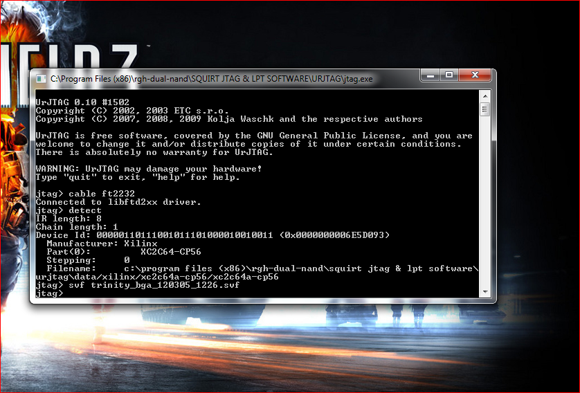

    ciao raga ho questa situazione programmatore squirt e cavo fat attaccato allo squirt al pc(non ancora alla consol)voglio prima programmare il chip. allora ho decompresso il programma uirtag e nella cartella data dello stesso uirtag ho inserito il files relativo alla trinity slim(trinity_bga_120305_1226.svf) ma non me lo riconosce mi da errore al terzo passaggio, cioe quello nella guida che dice (xxx nome.svf) qualcuno puo aiutarmi?
    Forse perché sbagli nome o percorso? Posta una schermata di UrJtag mentre fai i vari passaggi di programmazione.

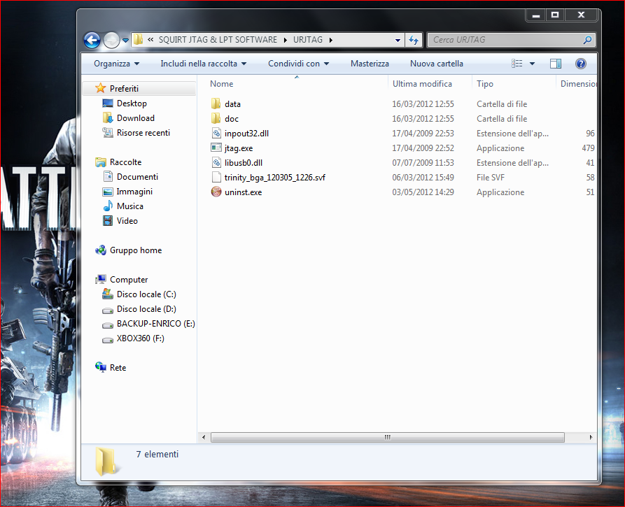

    questa è la directory , l ho messa per comodità nel desktop. il chip ancora no l ho saldato , ft2232 ,ok poi dopo detect ,ok mi riconosce il chip e luce verde e poi dopo gli do il comando svf trinity.svf e mi dice error sintaxi .errore programmazione squirt 1.2-rgh.png
    Prova a mettere i file dentro UrJtag\data

    Ciao,
    se il file si chiama "trinity_bga_120305_1226.svf", il comando da dare per la programmazione è :"svf trinity_bga_120305_1226.svf" atrimenti ti dà errore perchè il file "trinity.svf" non esiste nella directory.
    Se vuoi usare il comando "svf trinity.svf" devi rinominare il file in trinity.svf.

    giusto come mi avete detto ho dato il comando con il nome esatto del file adesso ho luce spente e questa situazioneerrore programmazione squirt 1.2-jtag.png
    Tutto ok. Puoi procedere.
