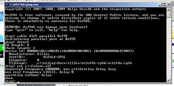

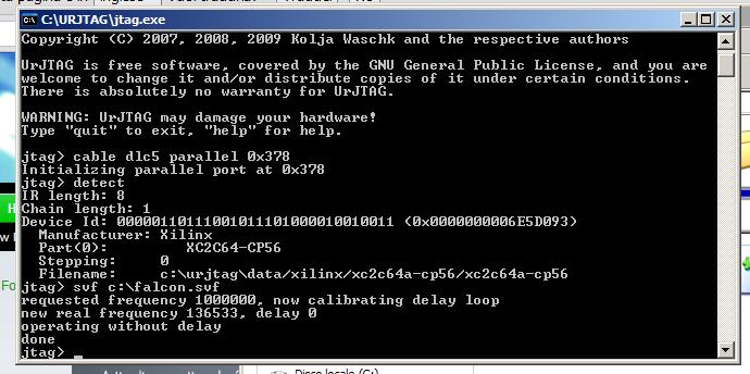

    cercando un po in rete ho provato a programmarlo su urjtag...ho notato immediatamente che il led dello xilinx si è spento subito dopo la programmazione...vi posto un immagine dei comandi e del risultato..vi prego ditemi che è stato programmato

    bene ragazzi, potete chiudere...ho risolto da solo...ho collegato lo squirt alla xbox...fatto tutto e xell è partito al PRIMO colpo dopo nemmeno 3 secondi..grazie lo stesso
