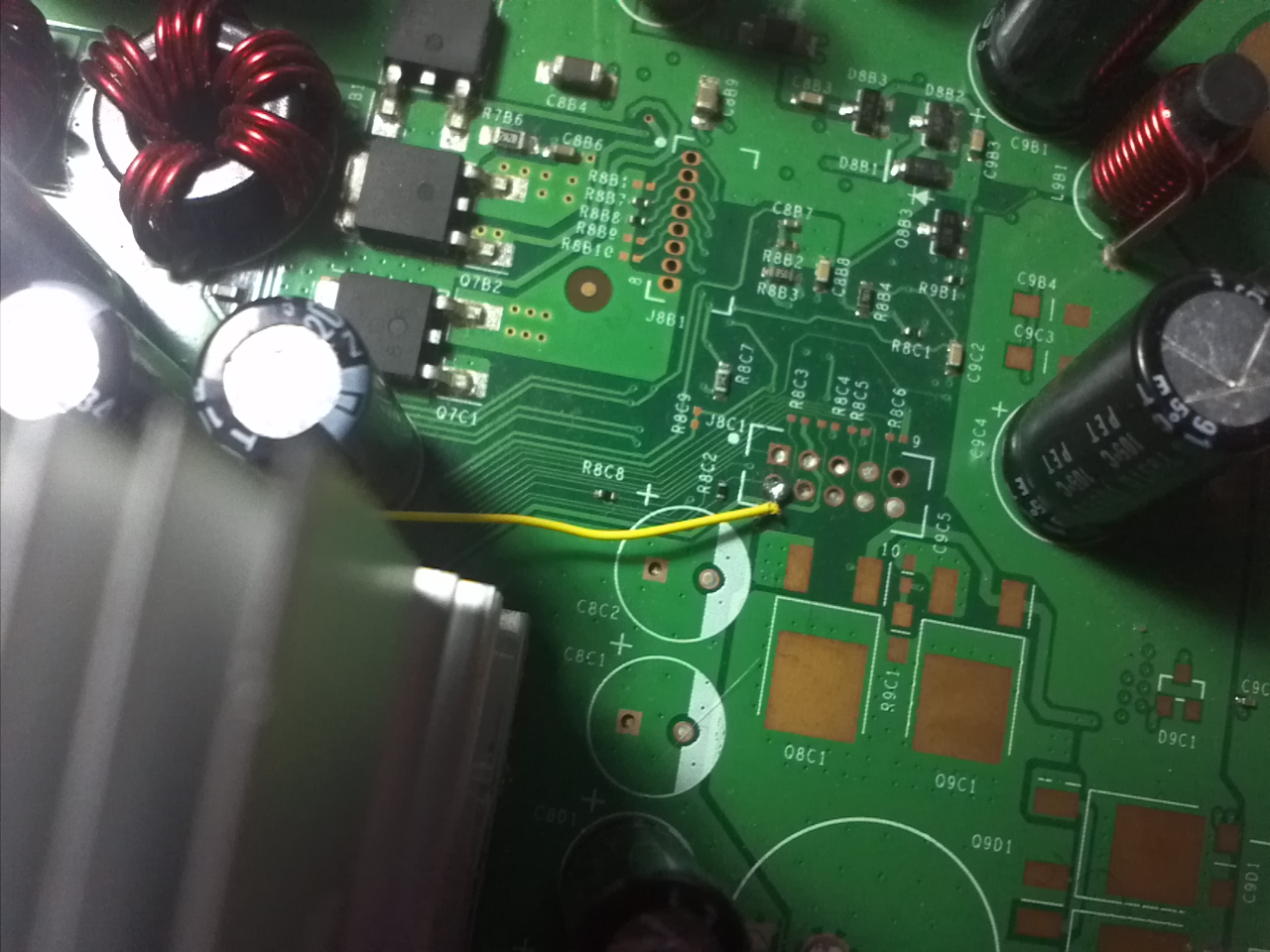

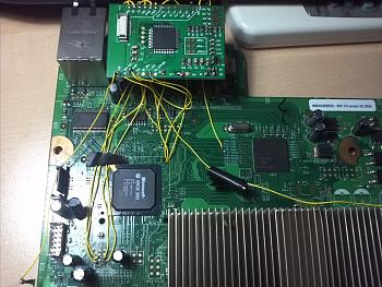

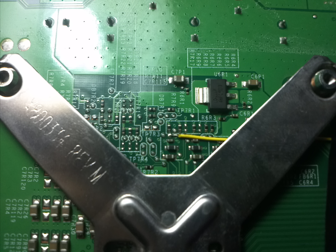

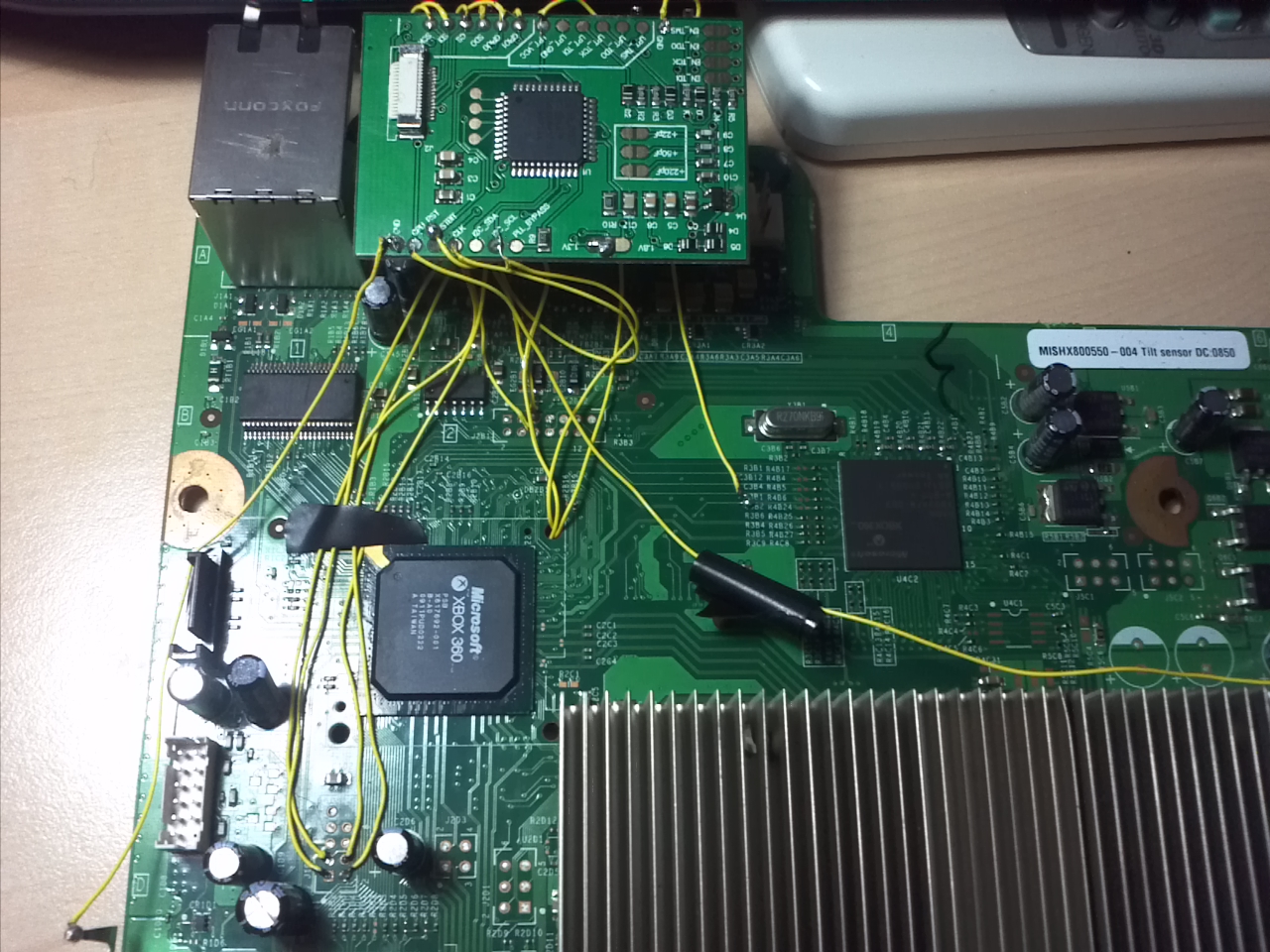

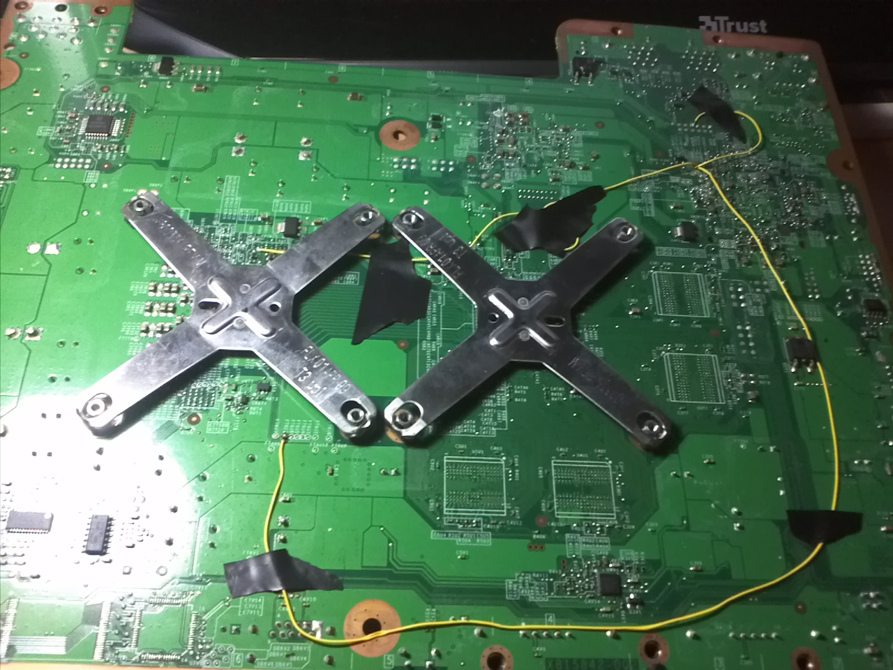

    Ecco le foto help!
    360Squirt problemi-img046.jpg360Squirt problemi-img047.jpg360Squirt problemi-img051.jpg360Squirt problemi-img054.jpg
    Come vedete la piazola del postbit del chip e saltata ma ho abraso un po' il collegamento e l'ho recuperato!
    datemi consigli su come mettere i fili grazie! uso awg30!
