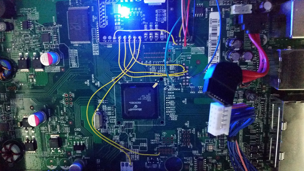

    ciao a tutti ...
    e il mio promo Squirt 360 BGA 2.0 sempre messo il BGA 1.2
    vado sul sito scarico la guida all'installazione e le istruzioni
    leggo che come do alimentazione si deve accendere il led blu , qui tutto ok
    quando accendo la xbox si deve spegnere e iniziare a lampeggiare..
    il mio invece rimane sempre acceso non si spegne neppure per un secondo
    qualcuno sa aiutarmi ?
    grazie

    mio parere personale il 2.0 fa cagare.... su 10 che ne ho montato me se sono rimasti 4 che fanno la stessa cosa come a te e li ho provati ad installare su più console ma nulla non riesco a levarmeli... mi sono rimasti sul groppone sti chip di merda... questo è solo un mio parere personale....
    a caspita bene e il primo che provo ..
    che chip mi consigliate ?

    io uso dei miei autocostruti.... oltre al cr4 che va un bomba ma costa.... tutti gli altri vanno bene anche il 1.2 che hai sempre usato...

    dire che il 2.0 è una merda...bah...su tutte le console su cui l'ho montato va una bomba.
    detto questo...
    che timing hai scritto sul chip? hai provato il rst e il post_tuner?
    a guardare della foto, quel reset è infinito...portalo a 10cm, non è un 1.2 con timing minusone_nr... è un altro chip....

    si provato rst e il post_tuner ecco perchè il reset è lungo
    il problema che proprio non si spegne il led come do alimentazione alla console il led si accende e rimane cosi
    anche se non collego dei punti fa la stessa cosa

    Il rst è corto, prova a saldarlo nelle piazzole del tuning, inizia da 11+, poi ti consiglio di usare il punto rst sotto la mobo.

    Risolto cambiando chip . Grazie
