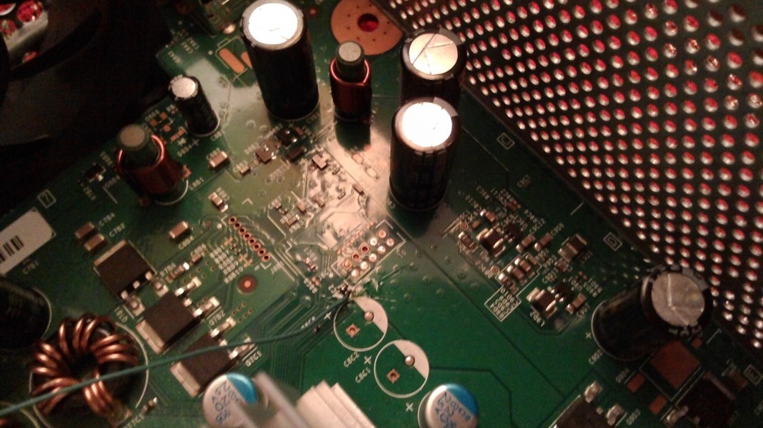

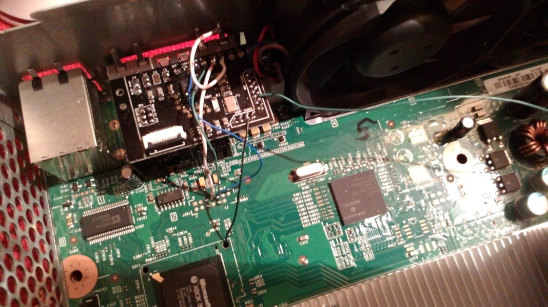

    Ecco le foto dell' istallazione:
    Nome: P_20141207_194726 (FILEminimizer).jpg
Visite: 459
Dimensione: 176.0 KB
    Nome: P_20141207_194753 (FILEminimizer).jpg
Visite: 160
Dimensione: 166.5 KB
    forsenon si vede bene, la configurazione è questa:
    Pad su Fat,
    Nessun condensatore J1,j2,j3 abilitato, post su +24 e rst su +25
    Ultima modifica di Vale; 07-12-14 alle 19: 58

    Membro L'avatar di oresterosso
    Viterbo
    82
    E come pretendi che ti funzioni?
    Togli quel filo dai toroidi e fallo passare il piu attaccato possibile al dissipatore..
    Inviato dal mio GT-I9300

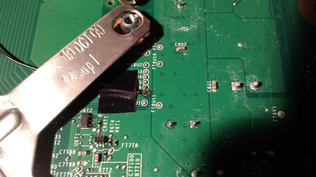

    Da quello che scrivi il problema sta sul post. Una foto di dove hai saldato?
    from Galaxy NOTE 2
    Open Member L'avatar di Vale
    Feb 2014
    719
    from Galaxy NOTE 2
    eccol il post (FT6U7):

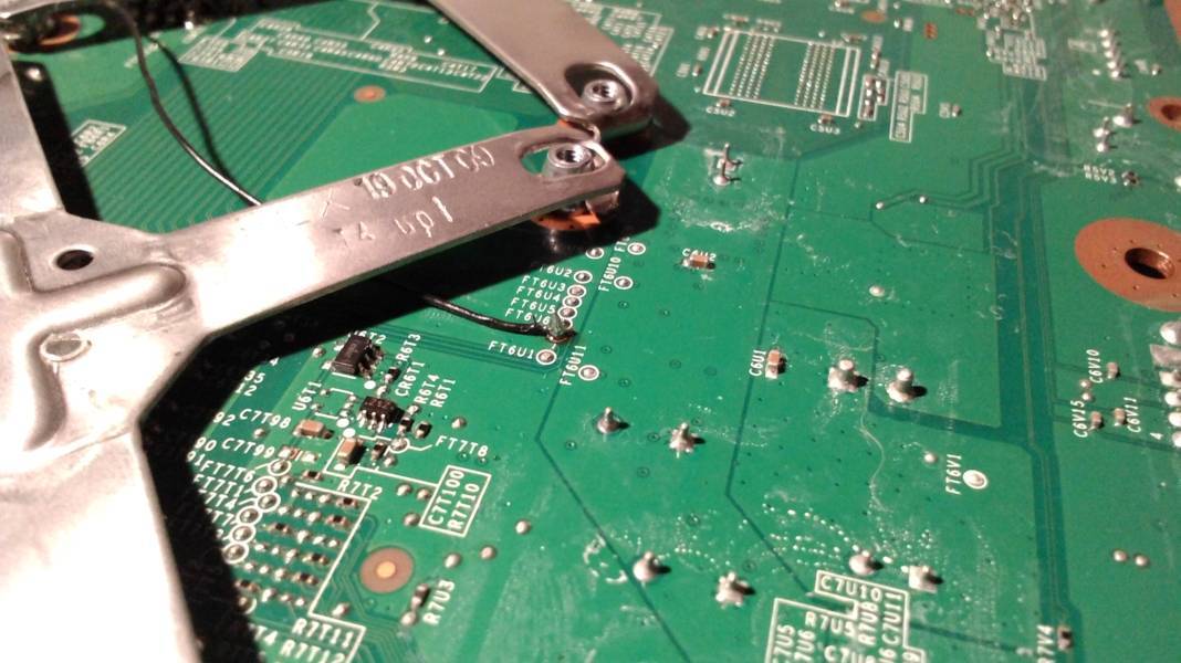

    Feb 2014
    719
    Ne ho approfittato e l'ho rifatta meglio...
    cmq esiste un punto alternativo su jasper per il postbit????
    Nome: P_20141207_212501 (FILEminimizer).jpg
Visite: 191
Dimensione: 86.0 KB

    Ferrara CUBA
    3,025
    A me sembra peggio della precedente che già era inguardabile, senza offesa naturalmente.Usa flussante
    Feb 2014
    719
    vedo attacca difficilemte, anche con flussante e h paura di portar via quel po di stagno che è rimasto sul punto.... ma non c'è un punto alternativo??
    Ferrara CUBA
    3,025
    non ricordo se c' è alternativo, fai una ricerca, ma se il pad non è saltato anche se c' è poco stagno usi flussante e vedrai che il filo viene attaccato bene, che saldatore hai?Magari pulisci la punta anche
    Ma la vedi così male l'ultima che ho fatto???
    li si è fatta una bella pallina di stagno...
    cmq mi sa che non c'è l'alternativo...
    c'è un rimedio se dovesse essere il pad???
    Oct 2013
    Basilicata ITALIA!!!
    1,430
    L' alternativo lo trovi dall' altra parte della mobo in direzione del punto...Va grattato... vedendo però ste foto eviterei di andare alla ricerca dell alternativo!
