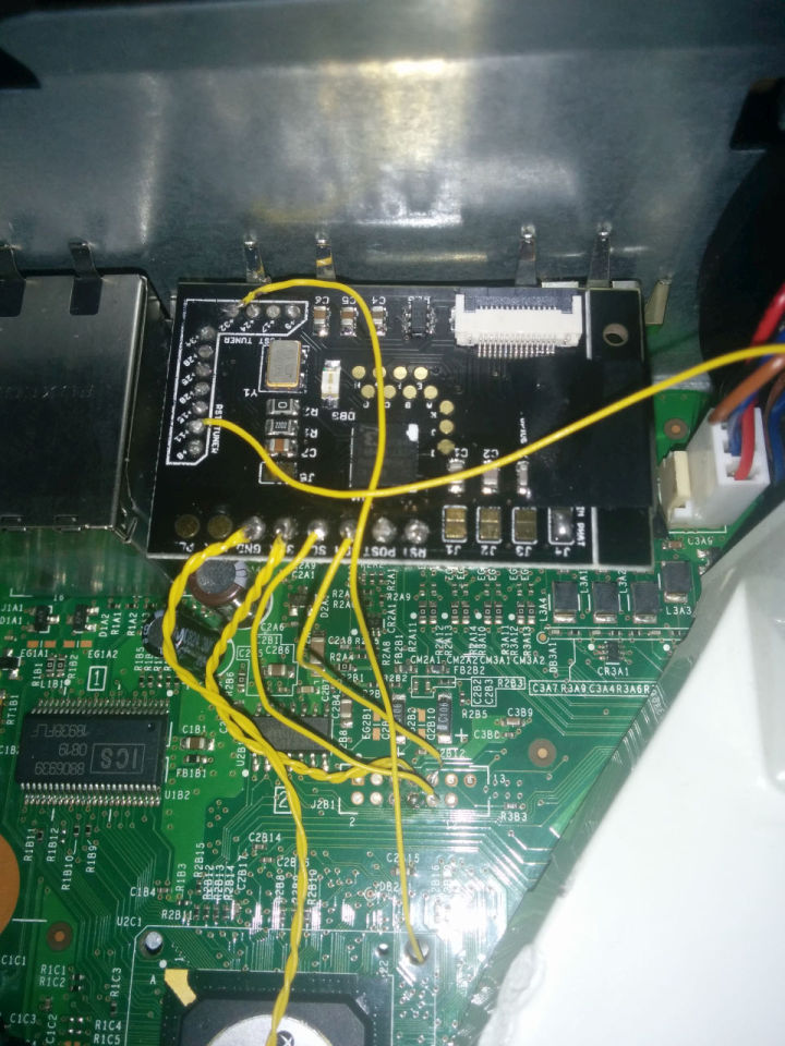

    Ciao a tutti,
    ho tra le mani una Xbox 360 Falcon V2 (dash originale 15574) su cui ho installato uno Squirt 2.0 tramite RGH2 e con timing Reloaded_1.
    Premetto che ho già effettuato i 4 dump della nand, tutti perfetti, ho creato e flashato Xell e sono anche riuscito a farla glitchare qualche volta per recuperare la CPU/DVD key.
    Ho flashato anche Freebot (il tutto sempre tramite lo squirt slave programmver V2) e fatto ciò ho dissaldato i fili dell'SPI (non ho interesse nel riflashare la nand originale, tanto era bannata da live).

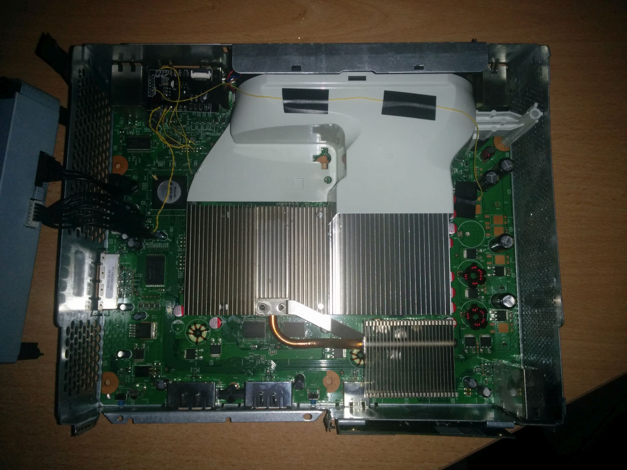

    Ora ho pacioccato un po' con CPU_RST e POST ma non sono ancora riuscito a trovare una configurazione ottimale per la lunghezza dei fili che mi permetta un boot "decente". In questo momento
    ho fatto passare il post in mezzo alle xclamps e fatto uscire dal foro sopra il soc con il filo il più corto possibile, il RST invece l'ho fatto passare sopra il blocco di plastica per dissipare il calore ed è lungo circa 30cm.
    Ho saldato il POST a +32cm ed il RST a +11 ed in questo modo ottengo un boot entro 1 minuto a volte, mentre altre volte non boota proprio o non riesce proprio a glitchare.
    Vi allego anche le foto dell'orrore fatto (finché non trovo la soluzione adatta non chiudo/sistemo perfettamente le saldature).
    Avete dei consigli da darmi? Provo a cambiare timing? Devo cambiare posizione/lunghezza dei cavi?
    Grazie in anticipo

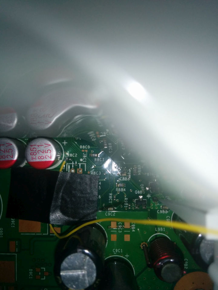

    il reset è troppo lungo, prova ad installarlo così [url]http://www.consoleopen.com/forum/squirt360-product/18092-dubbio-tensioni-pad-scl-squirt-2-0-jasper-rgh2.html[/url]

    guarda la foto su come passa il reset, tra dissipatore e condesatori non il post in se
    Dove hai saldato il reset?

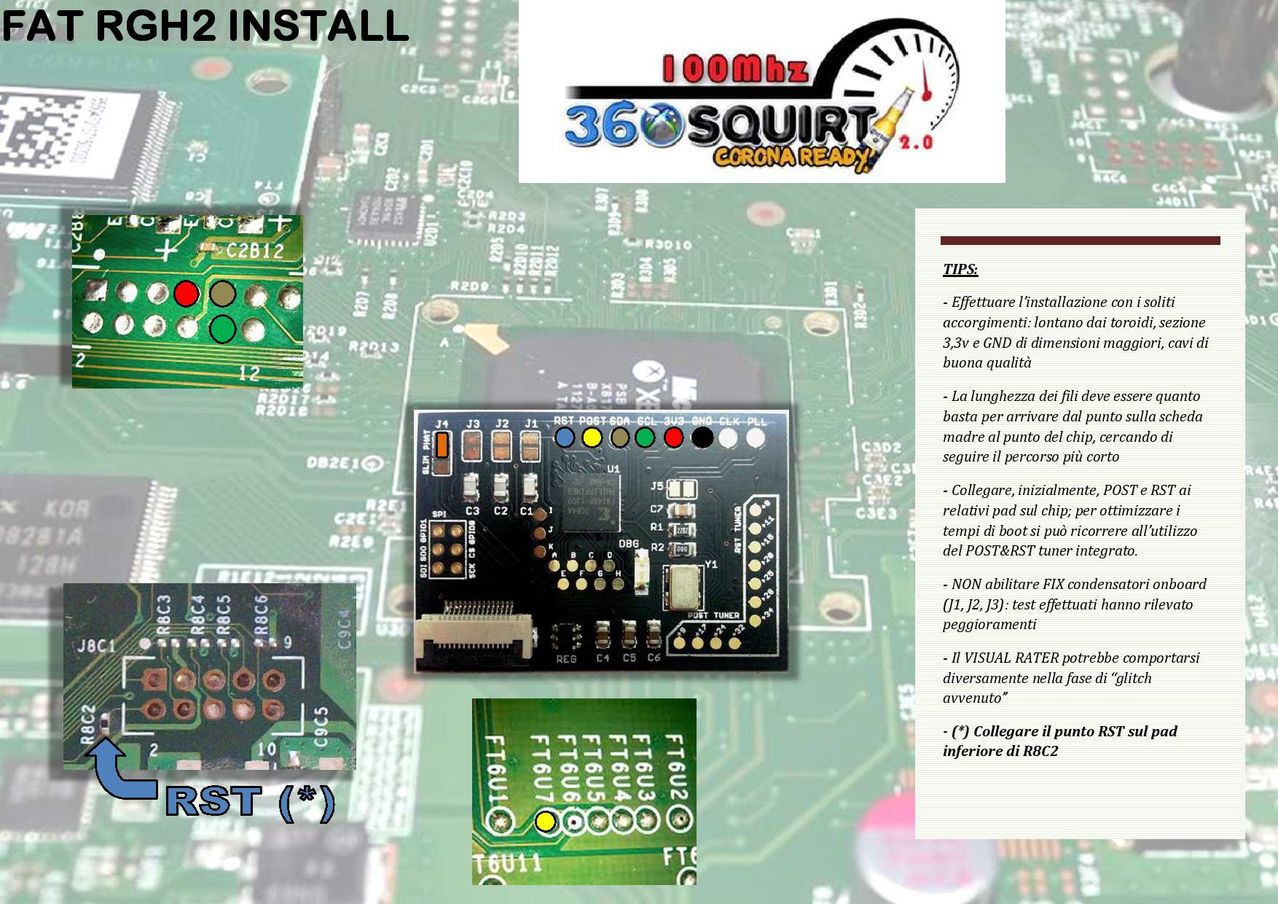

    Il RST l'ho saldato come su foto, sul lato inferiore della resistenza R8C2 come su questo schema:
    Noto però che nell'immagine che hai postato tu è posizionato in un altro punto, c'è una foto con risoluzione maggiore per capire il punto esatto dove saldarlo?
    Dici che può essere sufficiente per stabilizzare la situazione? Posso farlo uscire dallo stesso foro in cui ho fatto uscire il post?

    Guarda sul tutorial ufficiale qui sul forum. Ci sono tutte le informazioni aggiornate. Lo schema che hai tu è stato poi sostituito. Dove l'hai preso?

    L'ho preso dallo zip di supporto direttamente dal sito ufficiale dello squirt, non sapevo fosse stato cambiato. Quindi in sostanza saltando in quel punto riporto tutte le lunghezze di post e reset al minimo possibile e li collego senza i Fix, giusto?

    Sì. Vedrai che su C7R112 andrà meglio. Fermo restando che tutte lo console si comportano diversamente
    Edit: se proprio non ottieni miglioramenti prova anche a collegare il pad B a massa. Dicono che migliori ulteriormente
    from Galaxy NOTE 2
    pocoyo ma quei pdf nel tutorial non l'hai fatti te basandoti sulle tue installazioni? sul sito ufficiale c'è solo l'installazione classica non ho mai visto i tuoi screen
    Sono sempre miei, solo che probabilmente non sono stati mai pubblicati quelli aggiornati. Ho corretto il pdf dopo diverse segnalazioni che riportavano migliore stabilità con l'altro punto. Glieli reinviero', nel frattempo potete fare riferimento al nostro tutorial, dato che comunque siamo forum di supporto ufficiale dei prodotti squirt

    Vi aggiorno sulla situazione, ho rifatto la saldatura del rst sul pad sotto la console, effettivamente glitcha molto meglio e più frequentemente, ho saldato il post a +32, il rst a +28 ed il pad B a massa. Come timing al momento ho il reloaded_1. Come tempi stiamo sul molto variabile, nel senso che a volte parte in 3 secondi, spesso in 20/30 secondi e parecchie volte oltre 1 minuto.
    Accorciando i due toner i tempi aumentano ancora di più.
    Dite che posso far altro per ottenere prestazioni migliori o non c'è nulla da fare ed i 2 minuti non me li toglie nessuno?
