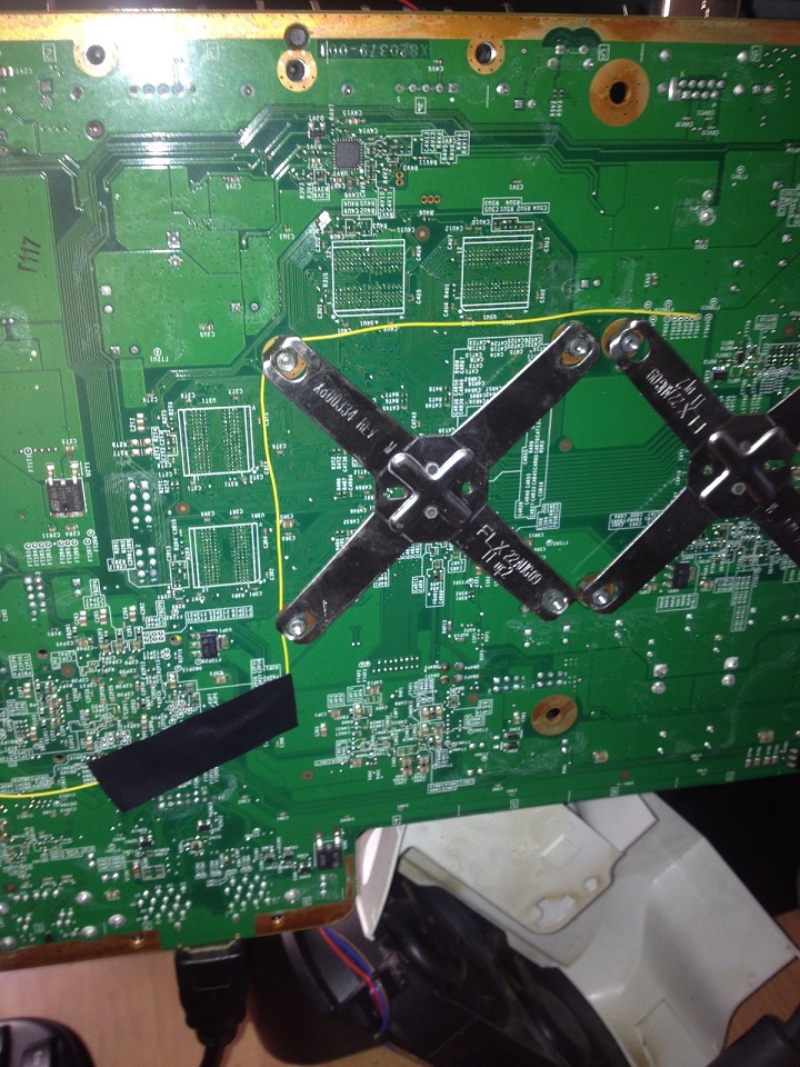

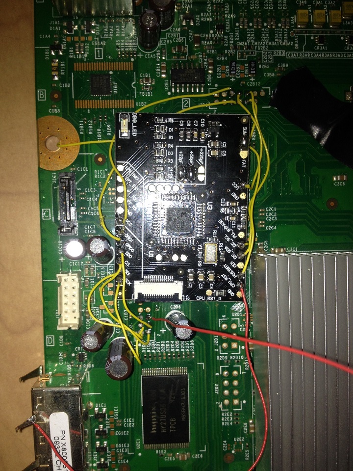

    cpu reset da 50 cm
    guida eseguita per punti rgh2,. il chip e posizionato in modo corretto?

    nnt saldature fredde come detto cpu reset da 50 cm e il mio primo rgh su phat. volevo capire se il chip e messo in modo corretto e vorrei capire come mettere il filo del cpu reset.

    visto che nelle foto si vedono i punti saldati sapreste dirmi se sono ok?

    Hai scazzato il wiring.

    imposta cosi il tester su DCV a 20, nero su GND e rosso su VCC SDA SCL POST e RST
    Valori corretti:
    VCC 3,3v
    SDA 3,3v
    SCL 3,3v
    POST 1,8v
    RST 1,8v
    Prova e vedi se hai questi valori dobbiamo capire se le tensioni sono tutte corrette
    Riporta i valori

    Può essere anche il millesimo RGH che fai, ma nell'installazione che hai fatto c'è un errore di fondo abbastanza grossolano.
    In teoria riguardando il lavoro potresti arrivarci anche a logica, ma nel caso non bastasse il web pullula di schemi (che gira e rigira alla fine è sempre lo stesso).

    Basta guardare l'installazione, come hai fatto passare i cavi e le saldature

    drshottky l'errore che per te e grossolano per me non lo è x che essendo la prima installazione su phat non mi faccio convinto del mio errore x questo o postato le foto x che non so lo schema del phat su dove e come posizionare il chip e i vari fili.
    8,950
    Ripetiamo in coro : non è un errore che cambia tra fat e slim,e mi viene pure il dubbio che ne hai fatte slim. Prendi lo schema e ricontrolla tutto
