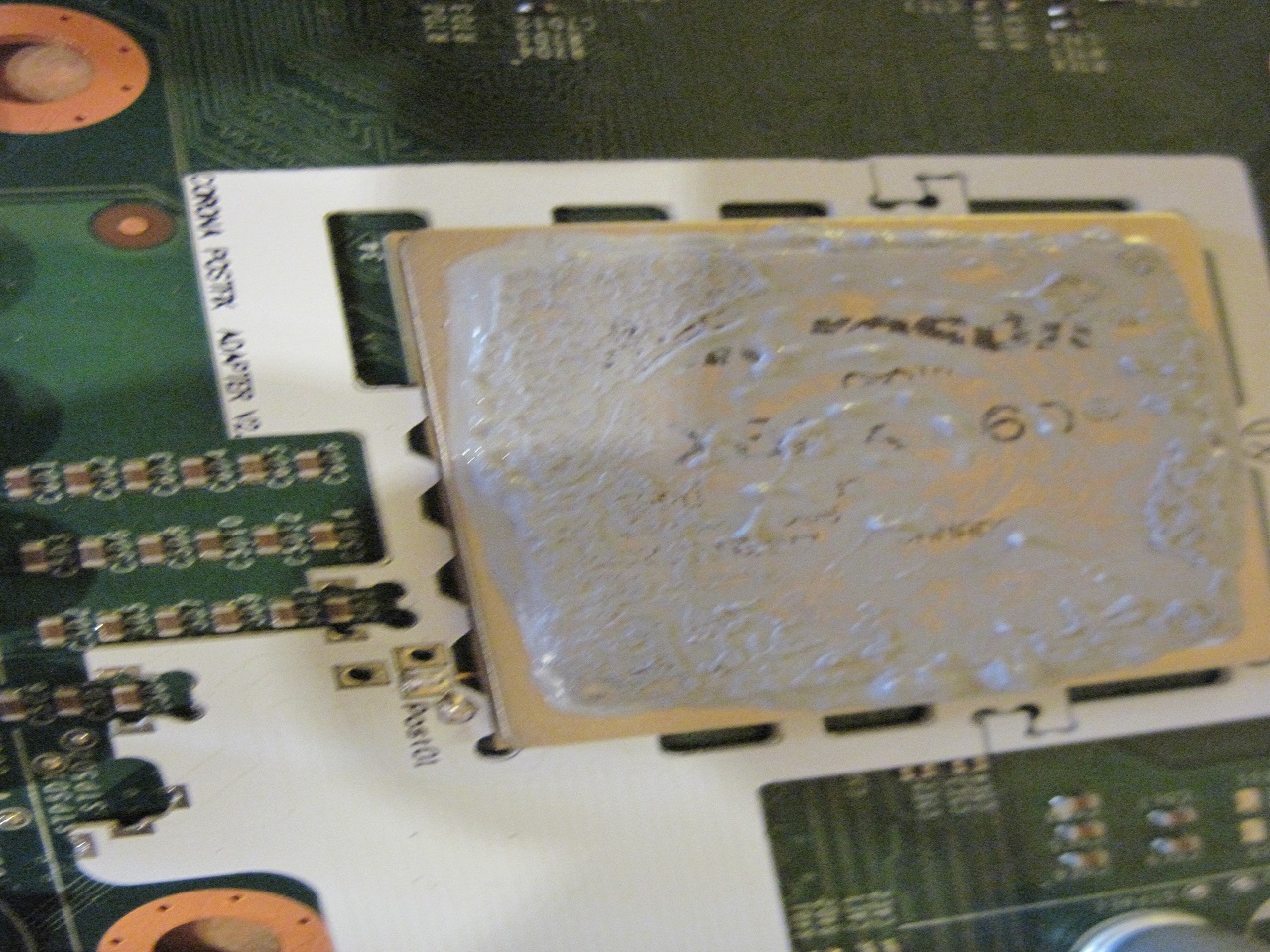

    eccomi di nuovo,
    parto subito dicendo che con questo chip ho glitchato perfettamente la trinity che ho..i tempi di avvio sono praticamente immediati
    oggi mi sono rimesso a lavorare su questa corona
    è una V3
    ho montato il postfix v2 ma questa volta chip non glitcha...a volte lampeggia quando misuro la tensione sul POST...uso i bitstram del sito per lo squirt 2...
    visto che questo chip ha i post tuner sto usando fili corti e poi gioco con i vari tune
    le tensioni arrivano in tutto ma sembra che il post faccia un po' di capricci
    grazie
    scusate la qualità della foto ma il cell fa al massimo questo e la fotocamera è scarica
    Controlla che il postfix sia ben fissato. Può capitare che altrimenti non faccia bene contatto con la ball

    Posta delle foto fatte bene perchè non si vede niente.
    Il postfix l'hai fissato ? La tensione sul postbit è 1.8 che ogni 5 secondi va a 0 e poi ritorna a 1.8 ?

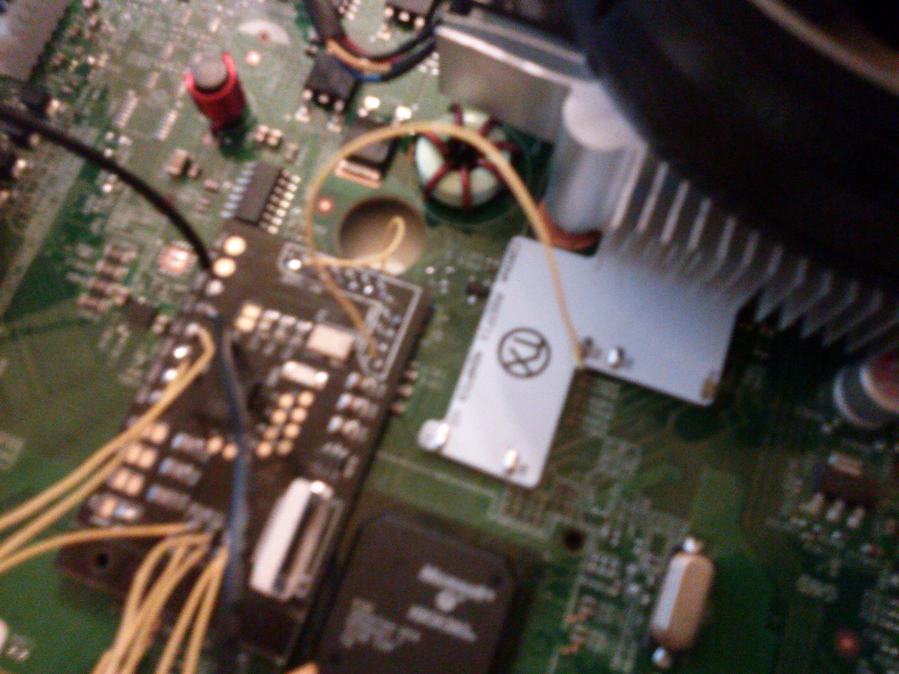

    questo è il postfix ...ora sto provando con uno squirt micro ma mi restitusce post 1,80 o poco meno la maggior parte delle volte,ma sta fisso e il led del micro è perennamente spento,se lo tocco col tester si accende lo standby credo ma non il led completo...sto anche facendo prove sui tuning del postfix v2..in ogni caso in questa consolle devo solo leggere le chiavi dopodichè ci monto un x3ky
    scusate se le foto escono da schifo
    Ultima modifica di panox80; 27-06-14 alle 20: 51
    Grottaglie (TA)
    Fissalo, devi saldarlo ai condensatori oppure se è solo per la key fissalo bene con le mani, metti il nastro e una volta recuperata la key lo togli

    Molfetta
    1,430
    capitato a me postfix installato ma nada debug, metto il puntale del tester e il post risulta collegato con debug attivo, levo il puntale e nana... morale postfix curvo che fa collegamento solo con il puntale che spinge, risolto con cornice isolante

    qua non debugga,il post resta a 1,80 ,anzi il led lampeggia solo se gioco con i puntali del tester con la gnd e il punto del post...ho paura di aver spostato l'ago,di poco ma secondo me si è spostato
    al max proverò con un altro postfix se con questo non vuole proprio andare
    ah una cosa ho notato,la piazzola del post 01(quella vicino alla cpu) deve essere a contatto con la piazzola dell'ago?
    Grottaglie (TA)
    Se ce l'hai usa un'altro postfix .
    Vuoi dire la 4 ball del postbit sotto la cpu ? Si l'ago del postfix deve toccare la 4 ball del postbit sotto la cpu .

    DrSchottky
    Hai l'ago piegato (o almeno così sembra dalla foto), prova a cambiare postfix.
