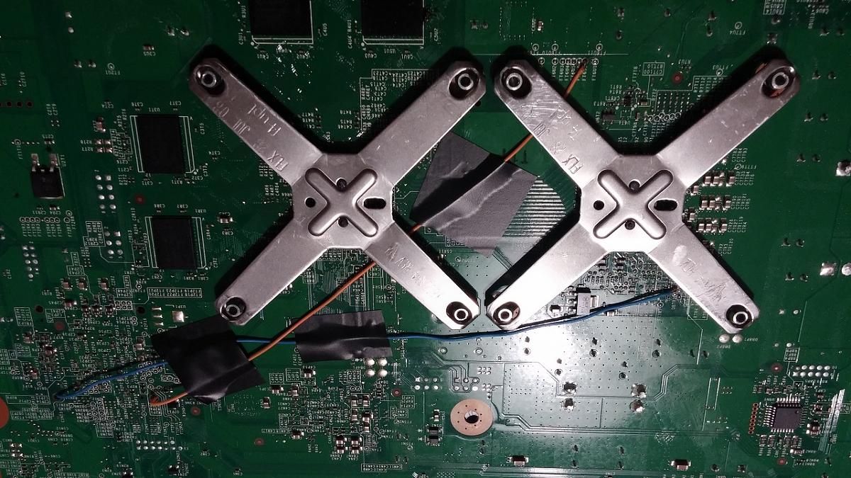

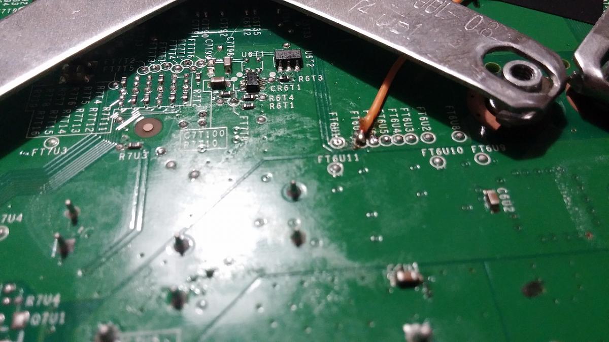

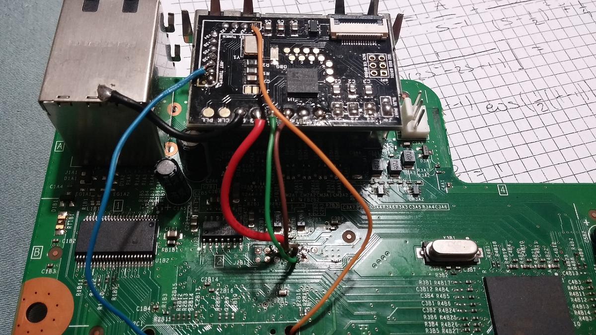

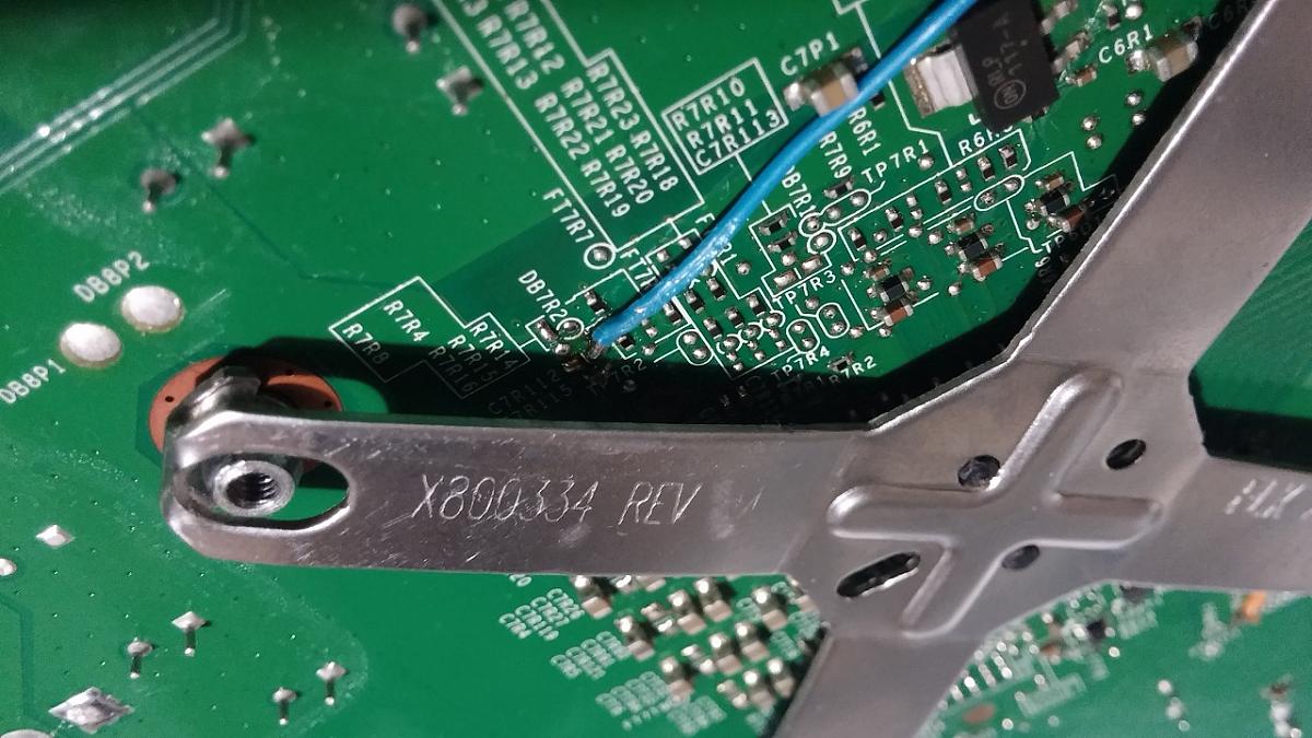

Salve a tutti,
ho montato uno squirt 2.0 su una falcon per fare RGH2, che vorrei regalare ad un amico.
Ho provato punti alternativi, cavi diversi, cambiare chip, cambiare svf, varie combo...niente!
Se la console si scalda parecchio (sento il dissi GPU che scotta un po') allora la 360 ha tempi piu che discreti di boot (spesso al primo glitch, sennò sempre e comunque entro 5 glitch, ho trovato la combo migliore).
Se invece faccio partire la console da freddo, per esempio dopo 30 min che non la uso, allora impiega tempi assurdi per partire.
A volte c'è lo sporadico boot istantaneo, ma 9 volte su 10 parte sempre oltre i 2min e 30, mai prima.
Come mai? Avete qualche suggerimento?
