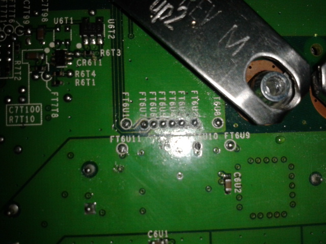

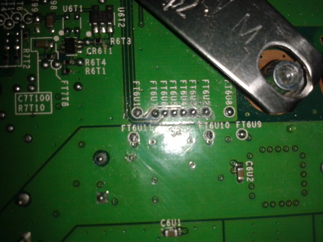

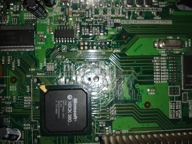

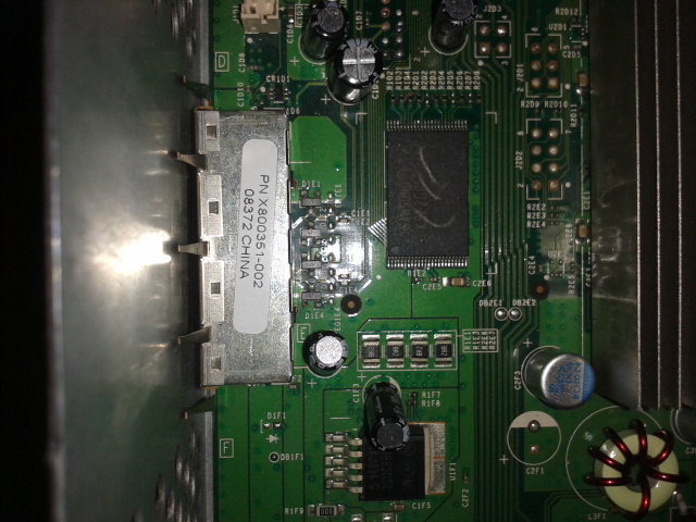

    Salve ieri o provato a fare sulla mia jasper 512 mb un rhg 2 con squirt,andava tutto bene fino a quando per diasaldare e saldare di continuo i fili il chip non andava piu .. Lo smontato e la console partiva benissimo pero senza aprire la dashboard perche o installato xell
    poco fa stavo reinstallando il tutto e sotto la console nel punto dove va saldato il post bin lo stagno non si attacava o fatto in qualche modo a metetrlo provo per vedere se la console partise ma appen ametto l'alimentatore la luce diventa rossa
    o stavìccato tutto controllato le saldature lasciando la console senza chip anche sotto la console ma non vuole partire piu puo essere il punto post bin ? Sotto la console che non la fa partire? Non so perche dopo che o toccato li per saldare il filo non ne ha voluto sapere piu potete aiutarmi vi posto delle foto per favore non so piu che fare sembra che sta mod e cominciata storta dall'inizio perche su slim non ho avuto di questi problemi (scusate per il maiuscolo ma o il tasto della tastiera che fa i capricci ) comunque la console andava anche con xell e che per metterci di nuovo mani o combinato qualche guaio spero che potete aiutarmi =( qui ci sono le foto di tutte le saldature che ho fatto grazie in anticipo

    Innanzitutto hai provato la a mettere nand originale... perche dal 3d non si capisce na mazza...
    2,950
    Se l'alimentatore diventa rosso appena colleghi il cavo alla console, è inutile fare la prova con la nand originale per adesso, devi trovare prima il problema.
    Di solito l'alimentatore diventa rosso quando c'è un corto, rivedi bene le zone dove hai saldato se c'è qualcosa in corto, eventualmente soffiala con un po di aria compressa, magari qualche caccola di stagno è in giro per la console.

    Si ho controllato tutto dove ho saldato a me non mi quadra sotto la console forse e saltata la pista perche nella foto non si vede ma stagno non c' ne propio non so il post bin forse va alla cpu ? Per questo va in corto? Non si potrebbe recuperare la pista in qualche modo comunque la nand non centra e problema di mobo perche prima che saldassi andava e perche o saldato troppe volte e o rovinato la pista
    2,950
    Non credo che se salta il postbit va in corto e si accende la luce rossa dell'alimentatore, se salta il punto del postbit ti da i 3 led rossi, il fatto che l'alimentatore diventa rosso per me è un problema di corto.

    Non sto capendo dove puo essere il problema come potrei fare ora o pulito tutta la mobo ma sempre in corto

    @luigi1994@ dovresti cercare l'immagine con segnato su le tensioni dei vari componenti della scheda madre, io non la trovo, potresti avere un corto sui 5v.

    Pur volendo non mi trovo un tester a portata di mano come cavolo dovrei fare
    2,950
    O te lo procuri, o la porti da qualcuno, ripeto per me il fatto che si accende rosso il led dell'alimentatore è un corto, poi magari il postbit è saltato e va ripristinato questo viene in seguito.
    1,296
    Senza tester, squirt o non squirt, è come cercare un ago in un pagliaio.

    Allora secondo me portala da un modder perche senza tester ed esperienza la vedo dura ripristinarla

    RAGAZZI HO RISOLTO O PULITO LA MOBO E VICIONO AD ALCUNE SALDATURE O NOTATO UN CACCOLA DI STAGNO SU UN MICRO CONDENSATORE E COME PER MAGIA E PARTITA E PER NON FINIRE QUI DOPO CHE HO CERCATO ORA O TROVATO IL TESTER A LAVORO FINITO POI =) GRAZIE A TUTTI SIETE STATI GENTILISSIMI
    2,950
    Mi fa piacere che hai risolto, a volte le caccole possono fare danni !!!
