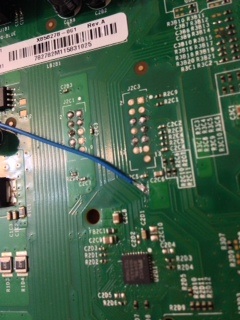

    Regular Member L'avatar di 83nino83
    Nov 2013
    cesena
    137
    Nome: image.jpg
Visite: 50
Dimensione: 37.7 KB
    E una parte è andata ... Passiamo all'altra !! Gli passo un po' di colla a caldo così non si muove più !!

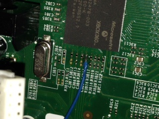

    Nov 2013
    cesena
    137
    Nome: image.jpg
Visite: 65
Dimensione: 39.5 KB
    E due... Et voilà ... Speriamo bene !! Continuità c'è .. Speriamo vada anche il resto di tutto il procedimento !! Ringrazio tutti x gli ottimi consigli .. Se nessun altro ha qualche dritta da darmi .. Direi che si può chiudere !!

    Ferrara CUBA
    3,025
    Intanto prova se parte con nand originale, poi in caso procedi

    Rullo di tamburi....... Partita !!! Yheaaa ma vieni!!
