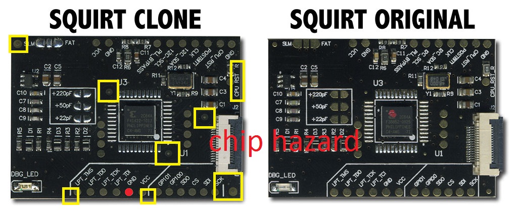

    lo squirt è quello originale no clone, ho seguito questa foto;
    nella rete
