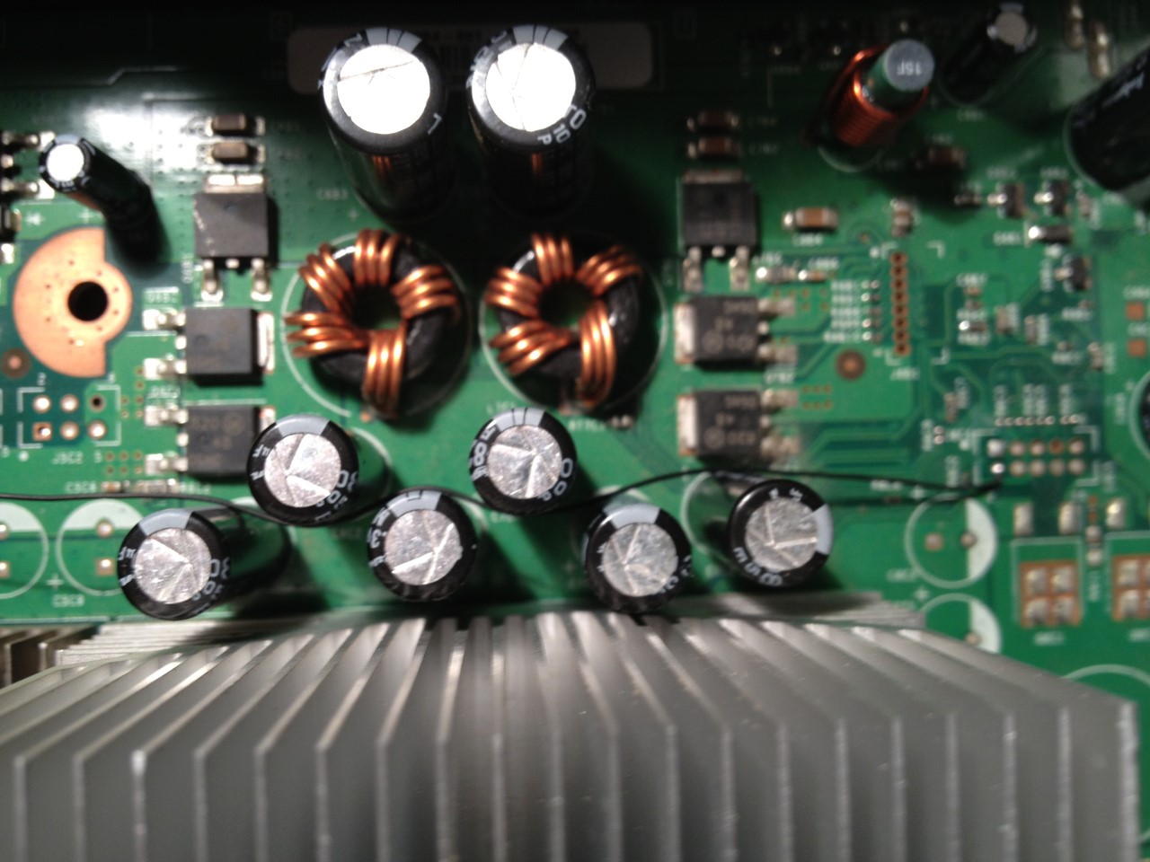

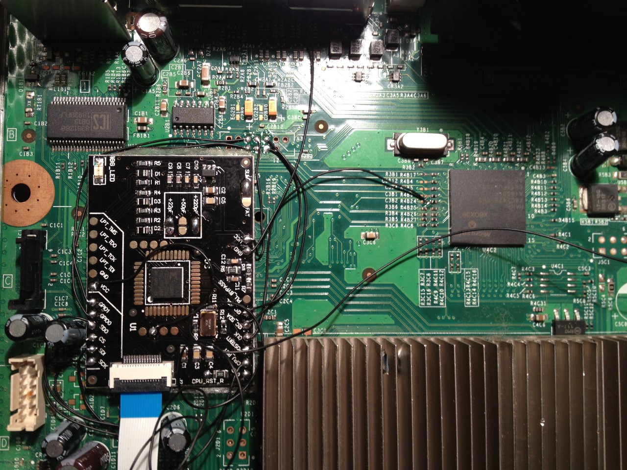

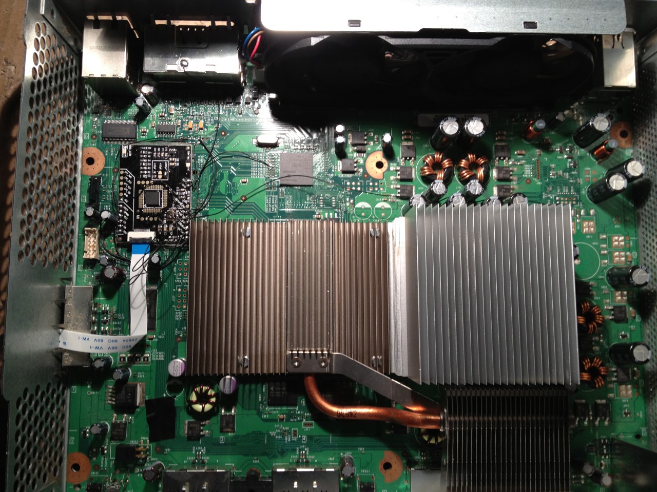

    foto installazione..
    251
    foto
    squirt 1.2 rgh2 falcon-img_1183.jpgsquirt 1.2 rgh2 falcon-img_1184.jpgsquirt 1.2 rgh2 falcon-img_1185.jpg

    ho usato solo una volta lo squirt su falcon rgh2...e con risultati non ottimi...cpu_rst preso da sotto 55cm, e abilitati tutti i pf 220+50+22 ed era nel minuto...passato a cr3lite e sempre entro 30sec.
    questa è la mia esperienza, aspetta che ne ha di più con rgh2/squirt.

    aumenta la sezione di VCC e GND...
    251
    ok rimetto awg su cpu reset e il filo che sto usando ora lo uso per gnd e vcc
    grazie ancora
