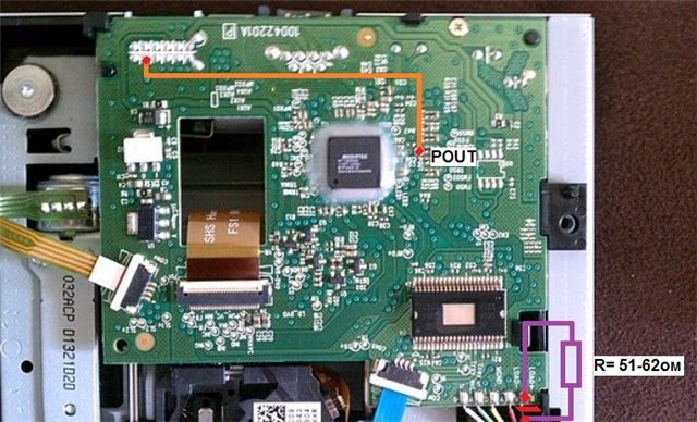

    Ciao ragazzi allora mi sono trovato di fronte a questo problema, ho seguito la vostra guida, mi è andato in blocco l'integrato quando foravo, allora mi sono subito fermato, ho spento tutto e poi riavviato il lizard e la xbox, ho riprovato dolcemente e c'è l'ho fatta, mi è venuta fuori la schermata spy look success, però se tento ad aprire il lettore con il lizard, fa solo il rumorino che tenta di aprirsi e non si apre,
    io credo che è rimasto in blocco l'integrato, il bello che ho letto la key e poi fatto un full read e poi un cfw liteon lt 3.0, quindi se ora non sistemo sono proprio scemo forte, scusate se mi frusto da solo..........
    8,950
    Probabilmente hai bucato troppo,prova questo fix
    Mod Corona 320 gb v1 e squirt 360 e lettore originale............-slimfixejectclosing.jpg
    Compra una PCB sostitutiva, può capitare di forar male.

    guarda sicuramente, ma forse di pochissimo, è strano però perche il motorino si alza come se volesse aprire il carrello e poi non si apre,
    comunque puoi spiegarmi come usare questo fix, ho capito che vanno messe delle resistenze, però se cortesemente puoi spiegarmi meglio, grazie e scusa la noia
    8,950
    Ponte arancione,stacchi il filo di sotto e metti in serie una resistenza

    Sì va bene quello. Prova come ultima spiaggia il fix che ti ha consigliato Razor, ma solitamente quello si fa quando il carrello schizza fuori all'impazzata e non quando invece non dà segni di vita...
    Napoli (Capodichino)
    896
    forato male concordo con zeruel il fix e per il carrello che schizza invece per te la strada e una sola comprare la PCB nuova,o avuto il tuo stesso problema con un 0225 foro fatto male ed o sostituito la pcb

    Lo provi quel fix? se continua a non funzionare cambia la pcb

    il fix l'ho provato ora, quindi per quando riguarda il carrelo si è stabilizzato e ora si apre bene, invece il lettore continua a fare lettura in corso ma non legge ne il mio gioco originale e ne la mia copia di backup, ora sto provando a mettere di nuovo il firmware originale del lettore liteon ofw e vedo cosa succede altrimenti compro subito il pcb dal vostro sponsor
