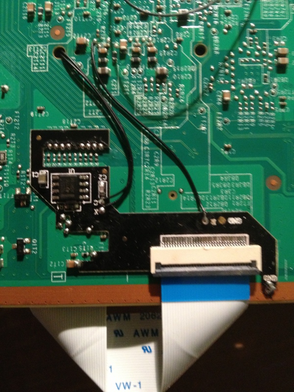

    ho una trinity a cui sto facendo una dual nand cosa ho fatto:
    collegato squirt e relativi punti di lettura della nand effettuato due dump uguali flashato ecc recuperato cpu key
    riflasho nand originale tutto ok
    installo qsb collego al chip cerco di leggere la nand originale nulla
    stacco fili collegamento qsb leggo nand originale ok
    ricollego qsb e non vede la nand
    qualche idea
    dimenticavo utilizzo lo squirt con il file smc install
    grazie a tutti

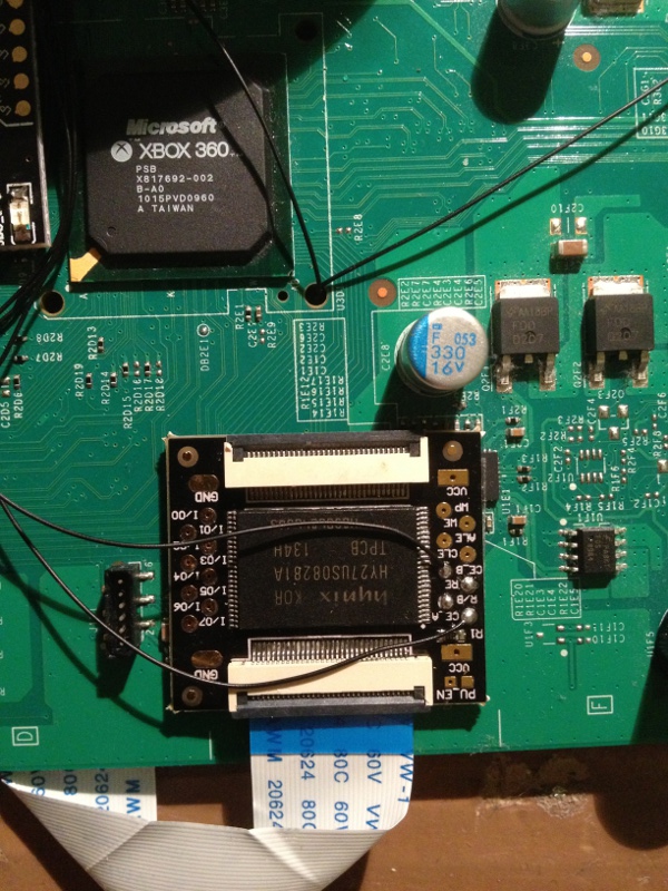

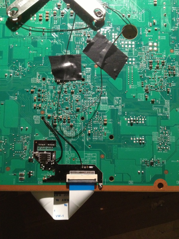

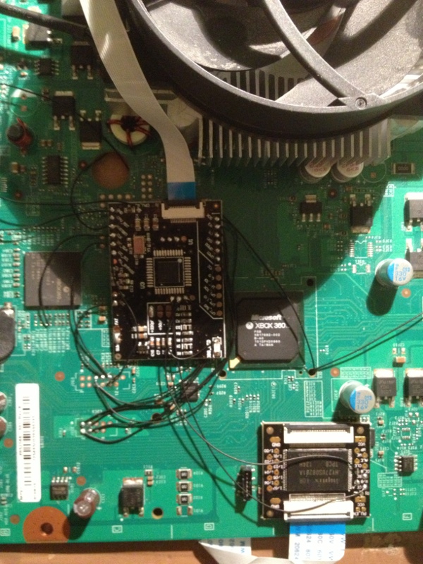

    guarda non è per cattiveria "da tre foto si capisce " ma dalla prima proprio sullo squirt non si vede na mazza"
    cerca di fare na foto migliore sopratutto sui punti ce-a ce-b !
    se non ti vede la nand secondaria "controlla vcc"
    hai ponticellato il pad sotto ce-b con gpio1?
    mio consiglio è anche di mettere un led di debug sul rol !

    lo squirt funziona perfettamente il led di debug lo avrei montato dopo al momento stavo utilizzando quello dello squirt,
    sullo squirt ho collegato il pungo ce-a nel più in alto della colonnina a fianco del chip
    il ce-b subito sotto e il punto gpi01 sotto il ce b
    la cosa strana è che se stacco i punti ce a e ce b legge la nand originale e la scrivi con quei due attaccati non la vede

    trovato un mio errore invertito sdi e sdo su nand mi sa che si è bloccata
    c'è un modo collegando direttamente la slave board alla nand secondaria di programmarla ??
    grazie
    8,950
    Se la nand è bloccata ti serve demon
    251
    razor mi basta riuscire a programmare la secondaria se riesco quella sono a posto
    ma non so come fare
    8,950
    Ed io ti sto dicendo che se la nand secondaria è bloccata allora ti serve il demon per sbloccarla
    251
    la nand secondaria è pulita
    non sono mai riuscito a scriverla la primaria mi sa che sia bloccata
    non c'è un modo collegando la slave con i fili alla secondaria per programmarla ???
    ma se la spi della primaria è bloccata "che poi è quella che ti permette di riprogrammare anche la secondaria" come vorresti riscriverla?
    ripassa le saldature e prova , altrimenti o demon o altro........!
