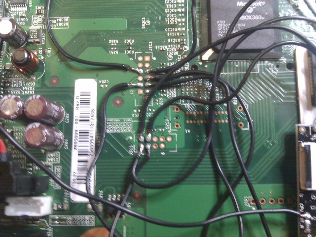

Ok allora rifai le saldature, è probabile un corto, usa molto flussante e meno stagno. Usa fili più sottili e se non parte prova ad andare per esclusione staccando un filo alla volta fino a che non parte
scusa ma è una V4 a che serve connettere ai cavi per la lettura NAND quando hai il R/W Kit Xecuter? Stacca tutto, solo la parte riguardante il chip Glitch deve esser connesso, e pulisci con cotton e alchool o solvente per unghie bene dove hai saldato nel kit Xecuter, e controlla che l'interruttore sia spostato, e non su RW appunto.
hai ottime possibilità che parta perfetta senza bisogno di dissaldare il R/W Kit Xecuter... Basta un po di falso contatto dato da flussante non ben ripulito che le V4 come le V2 non si accendano, fanno il bip, ma niente led centrale verde.. niente vita insomma.

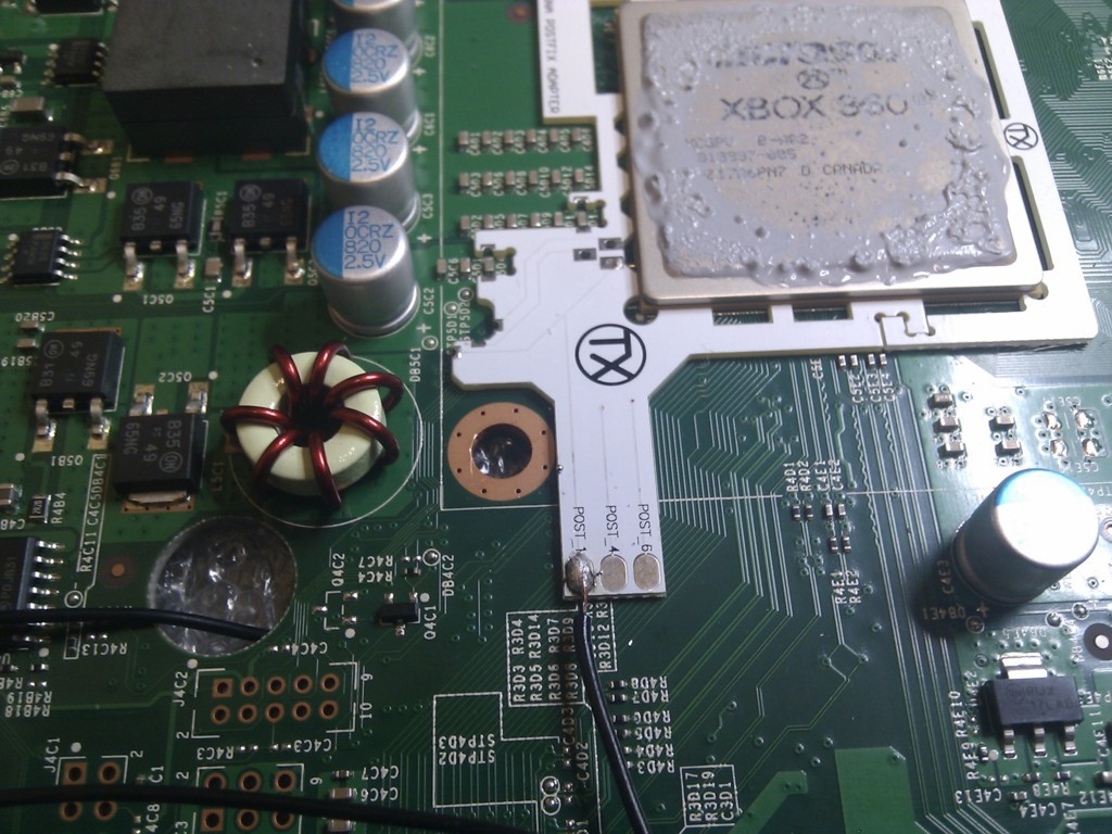

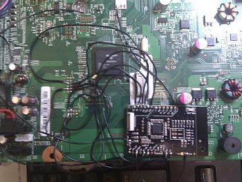

ciao rieccomi, ho preso uno squirt nuovo ho montato il tutto, adesso la console si accende , ma nn effettua il glic.
come mai?
babilozzo sei un grande glick in 25 sec. , adesso fatto questo che devo installare sulla xbox?
cosa strana era partita la dashboard, poi ho detto adesso spengo e riprovo, adesso dinuovo nn va?![]()
fatto cio' adesso, parte, a volte impiega 30sec altre volte 1min e mezzo, ho provato anche i giochi partono, ma devo installare la freestyle dashboard?
No non serve, se usi i tuoi giochi in formato GOD (converti le iso dei tuoi dischi originali con il software iso2god) il software te li converte , li mette in una cartella a tua scelta e volendo e avendo un hd installatto nella xbox tramite lan e ftp te li carica direttamente nella cartella apposita in modo che te li trovi sotto "i miei giochi" nella dash nxe di microscazz.
Fsd è solo una cosa in più per gli smanettoni che leggono le guide e i tutorial :P
P.s. x i tempi di avvio vai tranquillo che l'importante è che bootti. E non crashi (sibilo continuo e led di debug spento) poi è imprevedibile per natura l'rgh2 su corona è instabile, magari in futuro miglioreranno l'hack ma ti ripeto, se si avvia e non crasha mai è una benedizione anche se ci mette 2 minuti... io la mia purtroppo crasha a volte e ci stò passando le settimane per cercare un fix ma finora nada. Quando vuole crashare crasha indipendentemente dai fix.
