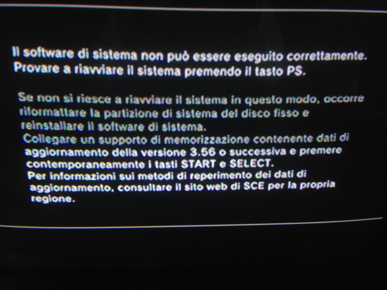

    Ragazzi ho una console che praticamente all'avvio mostra la seguente schermata.Volevo avere prima la conferma se effettivamente la console al momento monta un 3.56 come suggerisce il sistema...
    E poi volevo sapere se era possibile un'ipotetico downgrade al 3.55 senza hardware flasher...
    Grazie!!

    Gentilissimi come sempre.. Uno riceve una ps3 a detta del cliente da "buttare" cambi l'hard disk ed è ok controlli la versione software sapendo che è ferma in uno scatolo da 3 anni...ed è un 3.56 !!! Comunque per risolvere il problema dell'avvio mi basta installare da recovery l'ultimo fw vero?
    Versione 3.56 o successiva. E' scritto a video.

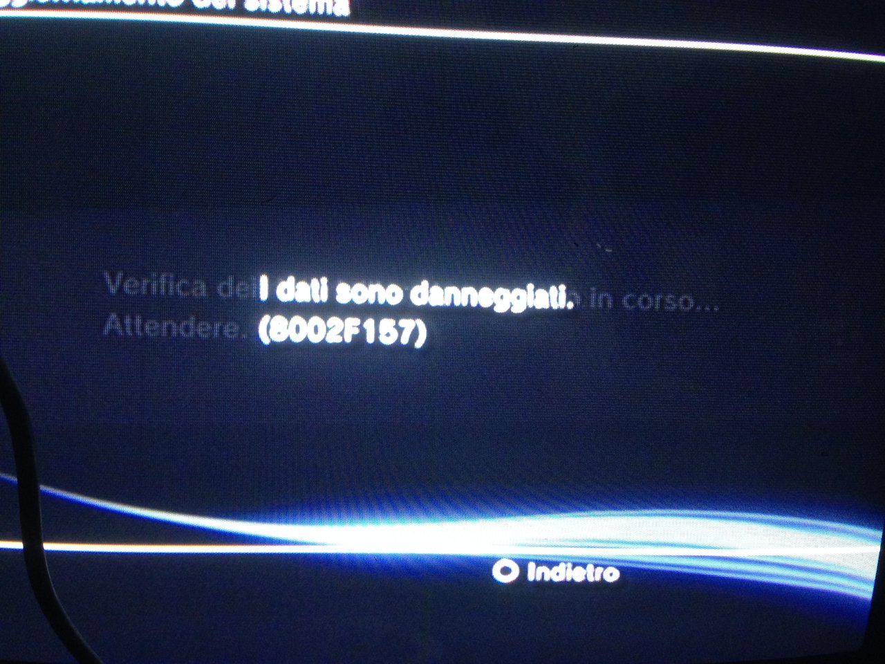

    Ragazzi..!!! ho scaricato l'ultimo fw di casa sony il 4.46 se non sbaglio...direttamente dalla SONY appunto...
    prima appare la preparazione della console all'installazione...a procedura completata la console si riavvia e poi a schermo appare l'aggiornamento da installare quindi versione 4.53 premere il tasto ps per continuare...
    Verifica dell'aggiornamento e mi esce che i dati sono corrotti "-.- L'aggiornamento l'ho scaricato direttamente dalla sony..!!!!
    qualche info .. Grazie

    prova a riscaricarlo o scarica il 4.50

    col 4.50
    Ma coma mai è in quello stato? E' stato in seguito a un update originale?

    La console praticamente è ferma da 3 anni....quello che ho fatto appena presa è stato sostituire l'hd in quanto quello vecchio era andato..ora all'avvio non viene caricare il sistema operativo in quanto danneggiato...ma è impossibile che il 4.50 di casa sony sia corrotto..!!! Possibile problema della scheda logica ?? ..
    2,628
    formatta da pc in fat 32 e riprova, se non va formatta in ntfs e riprova

    Ho formattato l'hd sia in fat che in ntfs...Niente da fare i dati risultano sempre danneggiati !!! MAH!
    Consigli?

    Cambia l hard disk!quell errore indica problemi di settori corrotti sull hard disk che vengono impegnati dalla ps3

    Cambiato hard disk..cambiata penna usb controllato anche i collegamenti del lettore e della scheda logica è tutto ok ma il risultato è sempre quello...Titty possibile che per risolvere un problema da quanto sembra "banale" devo downgradare ??!!
    Ancora... si è possibile e non è la prima volta... altrimenti non te l' avrei scritto
