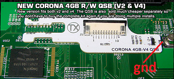

    scusate ragazzi un info visto che è la mia prima corona con nand bga che faccio, per la lettura e scrittura
    info dump corona 4 gb lettura/scrittura "nand bga"-2012-12-17_214834.png
    bisogna abilitare sempre la nand con il ponticello dal quarzo al GND giusto?come il classico phison dell'altra revisione?....
    grazie delle risposte

    2,950
    Si, quella massa serve per non far andare il phison in idle mi sembra.

    1,947
    perfetto grazie x la risposta

    1,947
    confermo che mettendo il ponte tra il quarzo e gnd la nand si scrive e si legge. Potete chiudere grazie.
