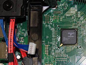

    Materiale per fare RGH-scheda.jpgClicca l'immagine per ingrandirla.
Nome: scheda.JPG
Visualizzazioni: 22
Dimensione: 218.3 KB
ID: 7258allora ho acquistato una Xbox Slim 250 gb lo aperta ha lettore 1175 lot 1140 dash 13599
    allego foto della scheda
    Come faccio sapere che scheda e? guardando in giro mi sembra una Corona ma non ne sono sicuro.
    Girando in rete ho visto qualche filmato di questi 2 oggetti.
    Corona QSBupgrade e Cool Runnermi sembrano buoni, ma bastano loro o devo prendere anche il J-R programmer?
    però non ho visto nessun tutorial di questi prodotti.
