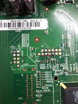

    Ecco le immagini:
    [URL=http://imageshack.us/photo/my-images/706/img20121129123947.jpg/][/URL]
    [URL=http://imageshack.us/photo/my-images/254/img20121129124026.jpg/][/URL]
    mica ci può essere stato qualche problema quando ho saldato sulla nand?

    guarda te lo dico sinceramente non ti offendere, le saldature sono pessime, ci sono residui nelle piazzole e penso che qualcuna sia saltata.in particolare j2c1 mi sembra sia messa male.lascio la parola a qualcuno più tecnico, ma secondo me ci sono piazzole saltate e piste interrotte.

    pulisci tutto con flussante e trecciola e rifai le foto così vediamo meglio

    Altra domanda: perchè tutti quei punti stagnati su J2C1 e J2C3? Da quello che so servono solo 3 punti su J2C3 (SDA, SCL e 3,3v)
    Ho seguito il diagramma preso dal sito squirt, i punti sono 4 uno di quelli non è stato collegato

    Inoltre dove sono saltate le piste?
    FE
    251
    Se guardi bene, dove ti ho cerchiato in rosso, pare che ci sia una pista interrotta (almeno dalla foto sembra così)
