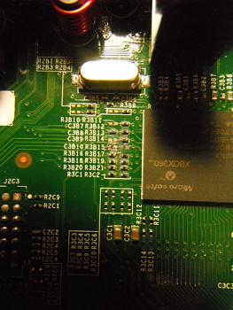

    Ma questa foto è dopo la pulizia?
  2. #62
    68
    ma vicino al chip hana è normale quel danno?
  3. #63
    No che non è normale stai massacrando la console...
  4. #64
    Roma
    203
    non riesco a vedere con chiarezza il danno. Comunque se ti riferisci alla chiazza nera, no, non è normale. Il flussante non lascia chiazze nere, a meno che non si stia lavorando con un saldatore sporchissimo e a temperature eccessivamente alte (e questo spiegherebbe sia le chiazze nere che la solder mask danneggiata).

    si è la pulizia fatta solo col saldatore togliendo stangno in eccesso nn sò cm si pulisce bene tipo ho letto che la triellina nn vèà messa sui circuiti...cmq ragazzi secndo voi quanti fondi dovrei recuperare??cifre approssimative

    cmq ho visto foto in questo forum di quel chip cioè l'hana e quei ciruitini messi peggio del mio molto peggio credo e mi riferisco alla console di laphat e credo abbia risolto no?

    Onestamente a me non è mai capitato di vedere la zona Hana così sporca. Prova con cotton fioc ed acetone per unghie (ne hai a portata di mano?). Imbevi il cotton fioc (non deve grondare da tutte le parti ma solo essere bagnato!!), e lo strofini delicatamente sulla zona che intendi pulire. I residui verranno via facilmente. Prova a fare come ti dico, e posta le foto. Non si capisce se la piazzuola del clk è saltata o meno (non sembrerebbe). Per quello che riguarda la cifra, dipende dal danno e dalla persona che te la sistema. Se sei in zona (Roma\Guidonia), ti do una mano io... non voglio nulla... ma smetti di strapazzare quella scheda madre.

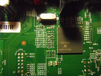

    Problemone xbox 360 slim non si accende più-canvas.png questo è quello che è uscito fuori pulendo i pin
  15. #75
    68
    Problemone xbox 360 slim non si accende più-xbox-pulita.jpg altra foto...
  16. #76
    R: Problemone xbox 360 slim non si accende più
    Ma si accende? :O
    Perché il clk mi sembra sventrato.. :S
  17. #77
    68
    se nn metto il chip si si accende però mettendolo solo suono

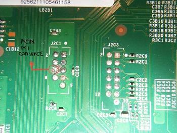

    Problemone xbox 360 slim non si accende più-nonmiconvince.png.jpg e questoè il pin che quando lo andavo a saldare nn si attaccava lo stagno...
