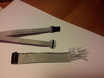

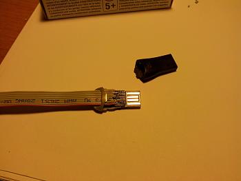

    Junior Member L'avatar di petrukp
    37
    ecco come promesso la mia creazione:
    potevo essere più preciso ma l'ho assemblato in dieci minuti in una serata dove non avevo sonno.
    Ultima modifica di petrukp; 29-10-12 alle 13: 01
    Stryp and nexus like this.

    padova
    149
    potevo essere più preciso ma l'ho assemblato in dieci minuti in una serata dove non avevo sonno.[/QUOTE]
    una curiosita, l'usb a solo 4 contatti... come hai fatto a saldare 9 fili???
  18. #78
    3,033
    forse perchè la sd va messa in un lettore sd/mmc o comunque i 9 fili vanno saldati in un adattatore micro sd?

    Mel
    Mel è offline
    padova
    149
    EDIT
    a saperlo sarebbe gia qualcosa..............
