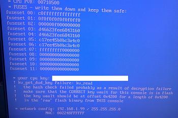

Segnati la cpu key intanto. Ora con il dump che avevi e la cpu key puoi creare il freeboot. Se ottieni errori riportali qui.
La cpu l'ho salvata il problema che non riesco a creare freeboot in quanto,jrunner mi dice che la cpu key è sbagliata,autogg altrettanto e freeboot tol box da errore all'ultimo.
Le cose sono 2: o hai copiato male qualche carattere della cpu key a video, o stai usando una nand che non è la tua. Che cosa vuoi farci con la console, solo RGH?
EDIT: inutile che copri i caratteri della cpu key e non copri i fuseset 03/04/05/06...![]()

Non è che magari hai scambiato uno zero con una O (vocale)? Comunque se hai modo di recuperarla tramite ethernet fughi ogni dubbio.
Altrimenti carichi una donor (e non la tua nand nativa) e la tua cpu key e ovviamente ti dice che è sbagliata la cpu key.
