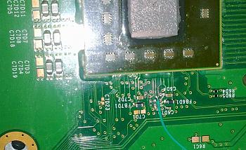

Guarda secondo me non è ancora persa, il 0022 può benissimo dipendere dal tuo problema con il PLL. Prova a verificare le varie continuità sui collegamenti che hai fatto per il PLL...
forse ho create un po di casini.... ho contattato Armand di questo forum è il + vicino a me...
vado tranquillo?
ho un'altra xbox sempre jasper.. adesso so come muovermi... mi sapro compoortare meglio....
Grazie mille raga... Di tutto davvero...
Appena risolvo (spero) posto...
ma si che la recuperi
alla fine è solo un pò di sporcizia da togliere
le ultime saldature vanno MOLTO meglio rispetto a quelle di prima
ps. non capisco cosa è la macchia di caffè nel postout e tutta la roba filante nel pll
già misurata ed è buona..10k esatti
la cosa strana è che in crittura non ha dato un errore..anche se i dumps che giakko mi ha fornito ne han 3
inoltre quando la accendi i dissipatori rimangono freddi. con la termocoppia non si smuovono di un centigrado

ragazzi ho provato tutto..xell, retail, freboot con il chip montato..non parte..la cpu si è cotta..ho controllato valori di tensioni, resistenze..è tutto ok..il problema è sulla cpu purtroppo
Armand puoi fare 1 ultima prova?
stacca il PLL classico e PULISCILO fino alla MORTE
poi ripassa il saldatore nei punti di lettura nand e RIPULISCI fino alla morte anche quelli con isopropilico

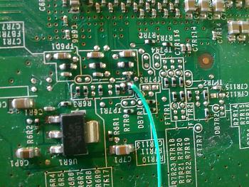

il pll sotto la mobo è saltato..
Un'altra vittima del Rev. C di Xecuter Coolrunner.
Stessi sintomi, stessa diagnosi.
CPU cotta...Console irrecuperabile.

stacca lo stesso ciò che hai saldato e PULISCI immensamente
ascoltami, avevo lo stesso problema su una jasper, è colpa dei residui finiti chissà dove, pulisci e passa la punta del saldatore in tutti i punti
e ripulisci
la recuperi vedi
e passa il saldatore nei punti dove si legge la nand
e pulisci nuovamente
STRICA! pezza per occhiali...ovunque!! forte!!
togli tutto, deve splendere!
fino a 1 settimana fa stesso problema, se cerchi più sotto trovi il topic
era finito un micro residuo nel punto del pll
rifatte le saldature è sparito l'errore 0022 e la console adesso funziona meravigliosamente
oltretutto il cpu_rst fallo passare sotto la mobo, sopra i toroidi (Come si faceva alle prime RGH)
ma ti ripeto, PASSA IL SALDATORE OVUNQUE
