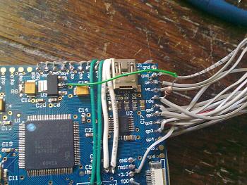

    Buongiorno, titty con che resistenza hai provato?
    ho usato una resistenza da 10kohm ma mi da comunque gli stessi errori nei primi 50 settori della nand se flasho l'ecc o la nand con l'ecc iniettato
    Ultima modifica di kalice123; 25-08-12 alle 09: 25
  8. #88
    Abbassa a 3.3KOhm
  9. #89
    Prova a usare la versione 110819 di WinSkeet
  10. #90
    1,100
    Con l110819 la nand non viene proprio riconosciuta, con la resistenza da 3.3 kohm permangono gli errori.
    Poi ho provato a flashare l'ecc nei settori dal 50 al 100 e mi ha segnato anche li errori nella verifica.... ma che gli prende a sto coso? è allergico all'ecc?

    1,100
    titty secondo te da che può dipendere questo astio nei confronti dell'ecc?
  12. #92
    Nn so che dire, io uso il progskeet per altri scopi (il downgrade o per il recupero di NAND) non ho mai lavorato sull' RGH
    Cmq io ritengo che molto sia dato dalla clip...
    Proverei con il flasher (il primo programmer uscito): usi le usbdll al posto delle winusb... se anche così nn va non so che dire
