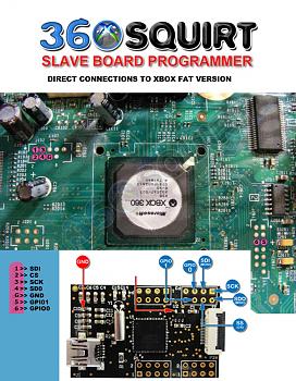

    ma la nand viene vista da squirter?
    neanke l'altro ecc?
    lo usi col cavetto flat collegato al chip?
    xkè ho visto ke a molti dava problemi. prova in caso ad utilizzare il programmer standalone

    cosa intendi se la nand viene vista?
    cmq si lo uso con il cavetto flat.
    non credo sia un problema di slave board perkè se scrivo la nand corrotta (solo con xell) l'xbox (dopo aver staccato e riattaccato l'alimentazione) riparte e si avvia xell

    intendo se la nand la scrive correttamente. ma credo di si a questo punto.
    quindi se riscrivi la nand corrotta xell parte? e se stacchi e riattacchi l'alimentazione con la nand ke ti ho mandato io? nulla?
    riscrivi allora l'ecc postato prima o quello creato da te, poi stacca e riattacca l'alimentazione e vedi se va.
