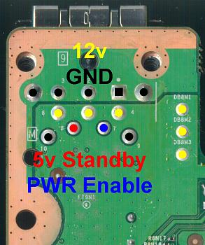

    Citazione Originariamente Scritto da Dark360 Visualizza Messaggio
    Allora, ritornando alle ventolozze da 12V? Come le posso collegare?
    hai un multimetro? sono 2 cavi, il positivo al + e il negativo al -

    Su internet ho trovato delle ventole a 3 poli quindi con 3 cavi. Dove lo attacco il terzo cavo?
    Inoltre ripeto la precedente domanda, una ventola da 60x60 è troppo grossa? Me ne consigliate una piu piccola?
  7. #67
    dk1
    dk1 è offline
    Open Member L'avatar di dk1
    Apr 2012
    Cinisello Balsamo (Mi)
    591
    se ci sta non è grossa. hai tre cavi perché hai preso una ventola tachimetrica. attacca il rosso e il nero e bye bye

    Ti rispondo qui invece che via PM, può essere utile anche a qualcun altro
    Il positivo della ventola (rosso) al positivo del connettore, il negativo (nero) va a massa. Cerca col multimetro i 12v presenti solo a console accesa, se becchi il 12v continui la ventola gira anche se la x è spenta. Se non hai il multimetro prova con un coccodrillo o appoggia il cavo. I punti son belli grandi ma stai cmq attento a non toccare in giro
    Sent from my iPhone 4s
