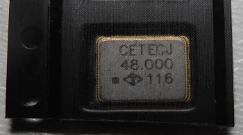

    ho degli oscillatori smd con questa serigrafia scritta sopra
    cetecj 48.000 116
    che mi dite?

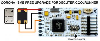

    mi sono arrivati stamani, da ricambiconsole.it, mi ha risposto che il pinout è come questo Quarzo 48MHz per RGH Corona, facciamo chiarezza!-48crystal.jpg

    questo lo so, io gli ho chiesto il datasheet, e mi ha dato l'immagine, magari chiedigli specificatamente il datasheet, ho provato a cercarlo su internet, ma niente.
    Cmq l'ho collegto e testato con il file xsvf per test_oscillatore e funziona!

    Mi sono stati venduti per 3,3V. In ogni caso la console glitcha in media dopo 8-9 leddate, con punte di 15-16 leddate. Il datasheet non sono riuscito a trovarlo, l'unica cosa che posso aggiungere oltre al codice scritto da ovlas, è che il logo serigrafato sul quarzo, che penso appartenga alla casa costruttrice, è un rombo con dentro una T

    ne ho trovati di simili qui
    [url=http://guangshunsz.en.alibaba.com/product/628136881-211988702/IC_CETECJ_Electronic_component.html]IC 12000MHZ Electronic component - Detailed info for IC 12000MHZ Electronic component,12000MHZ,IC 12000MHZ Electronic component,12000MHZ on Alibaba.com[/url]
    nell'inserzione c'è una mail, magari contattandola può fornire il datasheet

    Già visto ho parlato con la signorina Javier, e mi ha detto che non hanno documenti, sono solo rivenditori. Non sa nemmeno il nome della compagnia che li produce!
