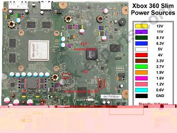

mo che mi succede....la console si avvia mi fà solo tre glitch e poi le ventole si normalizzano, calma piatta....il chip non interroga e il led di debug non si accende più...poi ho notato che la console ha valori sballati di tensione...vi posto l'immagine in allegato...sn normali secondo voi ste tensioni? oppure non è solo un problema software ma anche hardware?
